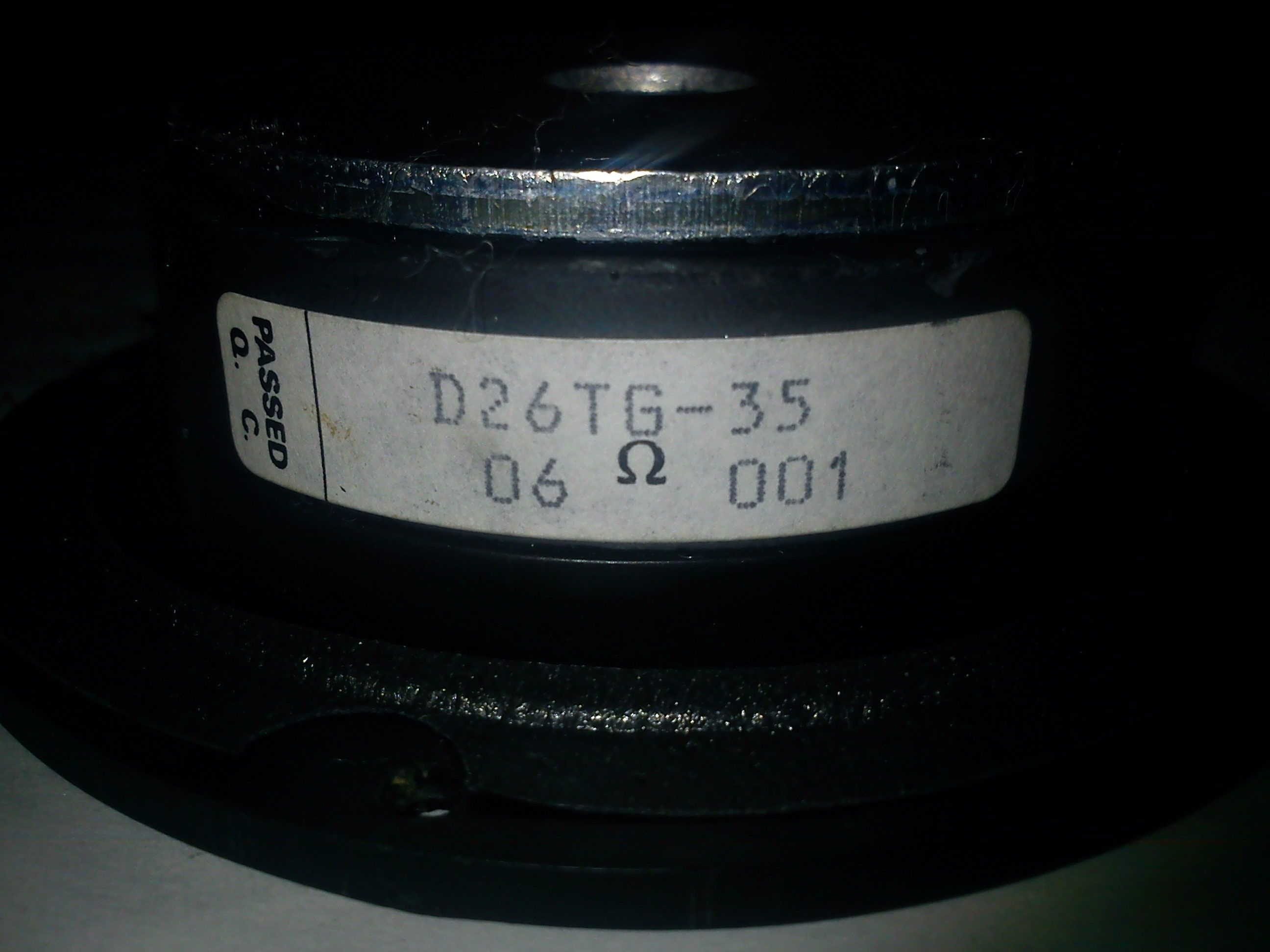

Ahoj, mám dvoupásmové bedny a u obou je vadný výškový reproduktor. Zde jsem našel stejný typ repro jako mám já, akorát já mám 6Ω a dá se koupit buď 4Ω nebo 8Ω. Jaký bych měl použít, nebo musím upravit výhybku? Díky

co je napsáno přímo na tom reproduktoru ?
"Monacor DTM-104/6" ???

Na tom Monacoru nevím, ten chci koupit, ale na tom mým, který má stejné rozměry a i stejně vypadá mám napsáno viz obrázek.

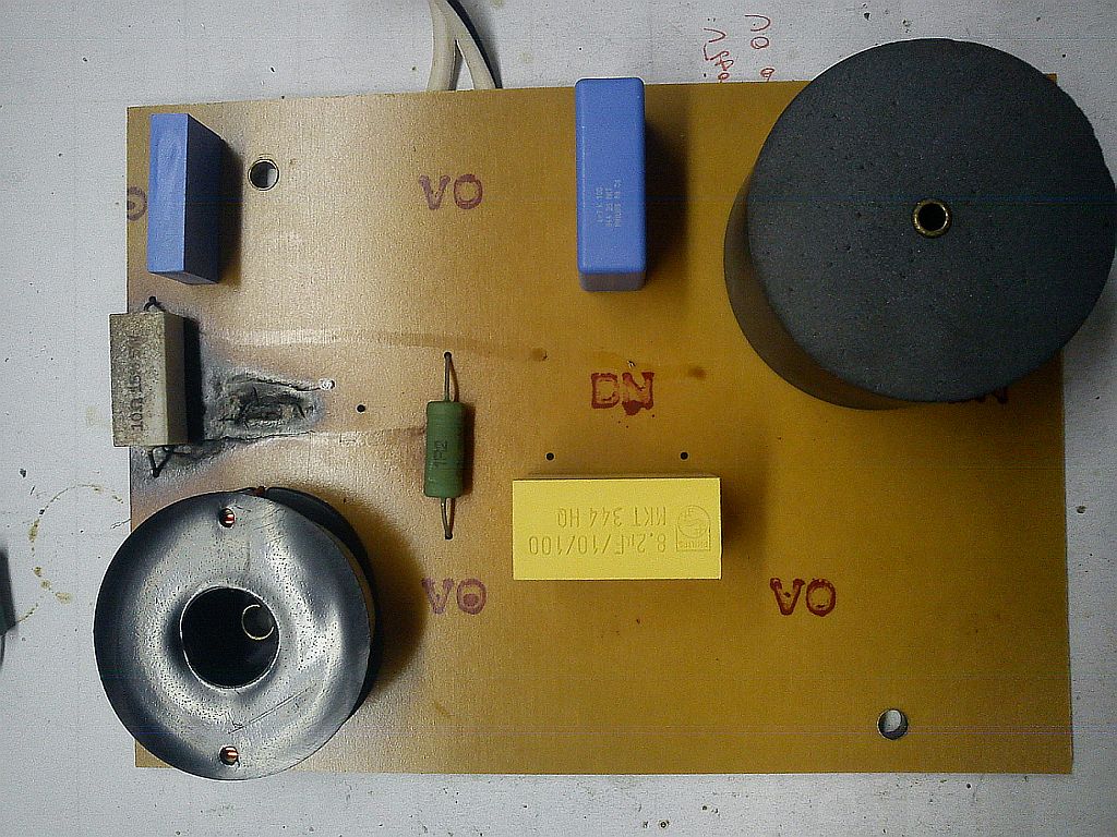

Jaká je tam výhybka ? Prostý kond v sérii s výškáčem nebo nějaká složitější ?
Výškáče odcházejí přetížením první, já bych použil 8Ω bez úprav zapojení. Hrát to bude a doladit půjde mírnou úpravou kapacity toho kondenzátoru. Zesilovač máš předpokládám s výstupem 4Ω nebo 8Ω.

Výhybka je tam tahle: viz obr.
To vypálený místo je od odporu 39Ω/5W, jen jsem ho vyndal abych to pod ním očistil. Odpor je v pořádku a je zpět..
Na receiveru mám možnost nastavení výstupní impedance 6 nebo 8 Ω.
