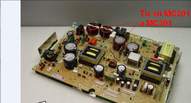

Zdravim chlapi potřebuji poradit s televizorem panasonic viera TH-42PZ80E když chci televizi zapnout tak tam akorát zacvakaj relátka na zdrojové desce ETX2MM702MF a nic víc se neděje a vůbec nevim co stím zkoušel jsem najít novou desku a nikde nic. Díky moc za radu. :P

#6 Příspěvek od trendy »
jo bliká ale já to podle toho nepoznám co je to za poruchu,zabliká 10krát pak je pauza a zase desetkrát

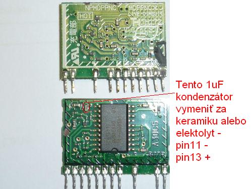

#7 Příspěvek od KUBO »
Skús vymeniť kondíky v napájaní TEA1611T na doskách MC201 a MC301. Sú poddimenzované. Daj tam elektolyt alebo keramiky a prilep ich napr. tavnou pištoľou.

#9 Příspěvek od trendy »
Prosimtě Martine ještě mě řekni jak silný tam mám dát ten kondenzátor.

#10 Příspěvek od KUBO »
napr. 1uF/50V alebo 63V

#12 Příspěvek od trendy »
Martine prosimtě jak poznám na tý desce kde je plus a kde je mínus já bych tam chtěl dát elektrolyt.
