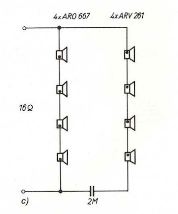

Rád by som osadil prázdne ozvučnice RS 516B. Sú bez reproduktorov, ale ostali tam kondenzátor 2uF a tlmivka. Dostupné schémy uvádzajú zapojenie bez tlmivky a s opačným fázovaním vysokotónových reproduktorov. Potreboval by som zistiť ako ovplyvní fázovanie tlmivka?
Reproduktory ARO 667 a ARV 161/TVM ARV 089, ktoré chcem použiť, majú opačné značenie fázy. Ale pozor, ARV 261 (na schéme) má značenie fázy zhodné s ARO 667.

Díky. Prezrel som dostupnú literatúru a väčšinový názor je taký, že pokiaľ v sérii so stredobasovým reproduktorom je zapojená tlmivka, tak vysokotónový reproduktor má byť zapojený v protifázi (pre fázový posuv na tlmivke a veľkom reproduktore). V našom prípade je ale situácia atypická v tom zmysle, že deliaci kmitočet je pomerne vysoký (asi 5 kHz) a tlmivka má teda len malú indukčnosť - pre tých 5 kHz vychádza cca 0,5 mH. Sú to 2 vrstvy drôtu 0,6 mm na feritovej tyčke 6x48 mm, bez označenia.
Zapojím tie boxy alternatívne a skúsim to rozhodnúť sluchom.

Ja som polaritu zisťoval jednosmerným milivoltmetrom. Kladnú svorku pripojím na pól so značkou. Pohyb membrány smerom k jadru vyvolá kladnú výchylku meradla - v prípade ARO 667. U ARV 161, ARV 089 (a mnohých iných) je to obrátene.
