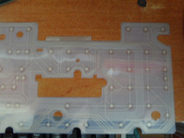

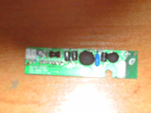

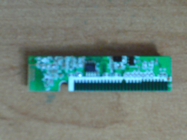

(74.33 KiB) Staženo 95 x
(73.23 KiB) Staženo 110 x
(73.54 KiB) Staženo 109 x

Nic nevař. Pokud ta destička byla zasažena kapalinou, pořádně ji vyčisti destilovanou vodou, nejlépe kartáčkem na zuby, po osušení použij IPA, ten na sebe naváže zbytky vody a vyschne. Pokud kapalina vnikla mezi fólie, bude to horší, protože za tu dobu mohly cesty zoxidovat a přerušit se. Postup ale bude stejný, jen místo kartáčku použij hadřík. Stejně tak vyčisti všechny plasty (tam nemusíš používat IPA, stačí obyčejná voda s jarem a osušit a nechat vyschnout).
Vše nechej potom pořádně vyschnout, sestav to správně dohromady a vyzkoušej. Pokud nebude funkční, tak tu klávesnici zahoď a kup a zvykni si na jinou.

Prostě to neřeš. Půl roku jsi to nepotřeboval, tak to prostě umej v té vlažné vodě např. štětkou na holení, nech to uschnout nebo tomu pomoz fénem, smontuj a pracuj. Na té "destičce" není nic, čemu by voda mohla uškodit, to citlivé je zalité.
