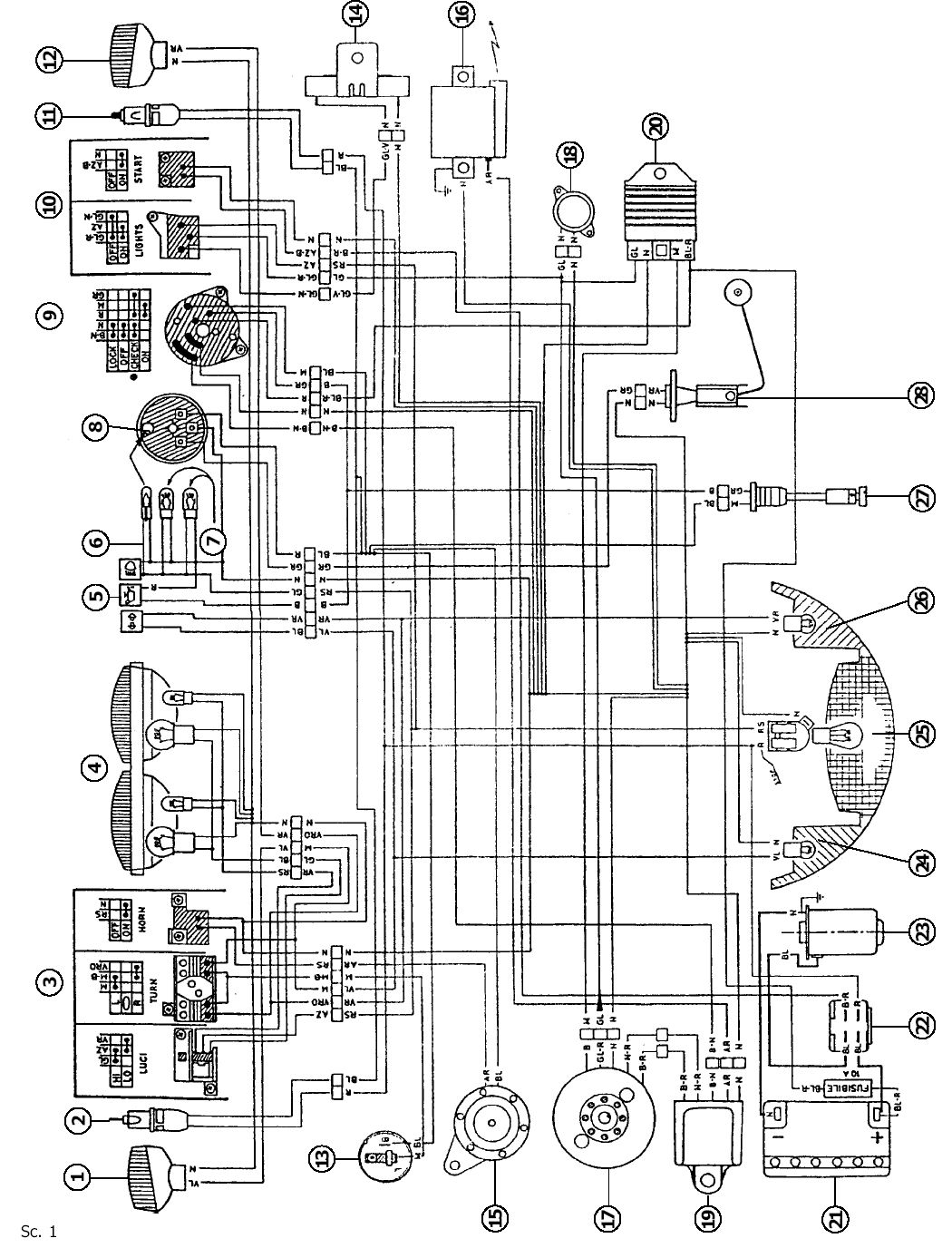

zde je servisní manual na ten skůtr
http://www.manualedereparatie.info/down ... anual.html
(hned pod náhledama obrázků je download)
na stránce 64 je schéma elektriky......a číslo 20 je regulátor napětí....
já sem myslel abych ho jako externě ozkoušel, že bych připojil na svorky N a M střídavé napětí třeba 24V a na výstupu BL-R měřil výstupní napětí a mělo by asi být i na GL......měřením proti hliníkovému pouzdru... :roll:
a to napětí na výstupu,které nabíjí baterii a udržuje vše ostatní při životě by mělo být 13-14V
nebo jestli je to jinak...rád budu když mě vyvede někdo z omylu jelikož já tyto regulátory neznám....
popis vývodů (pořadí ) byl měl být i ve skutečnosti stejný s obrázkem ve schématu

Jen obecně , pokud půjde o zkratový regulátor , tak pokud dáš dost tvrdý trafo , tak ten reg zkušebním škrtnutím zničíš . Vem tráfko třeba to na kontrolky a zapoj . Buď dostaneš 14 nebo 24V , nebo taky nic :D Kdyby jsi sem dal to schema , tak by to bylo lepší . Ne každý chce něco stahovat a potom v tom hledat .

to je pravda...mel sem sem dát to schéma hned....už je v příloze :-) nad tím jsem právě přemejšlel že bych ho zkusil trafem třeba tím na signálky 24V 2VA

Inu dělá to na mne dojem , že stejnosměrné potřebuje jen startér . :D
Má tam žluto-červ , černá , bílá , rudá no a z toho usuzuji na pořadí vývodů střídavý , kostra , střídavý a plus . A je tam možnost jednoho zesložitění , že jde o dvofázgen s ukostřeným středem , ale to je málo pravděpodobné .

ano díky je to tak..regulátor funguje...jen se zeptám jak jste poznal to značení barev vodičů?ja vím že sou tam napsaný zkratky ale podle těch zkratek sem nepochopil nic....pulka elektriky ve predu chybí a rad bych právě to natáhl vodičema (barvama) co jsou ve schématu :roll:

No , předpokládám , že tomu ten popisující úplně nerozumí , tam je
yellow-red black white red
zapalovani kostra zapalovani 12V
no a místo zapalování jsem si dosadil generátor , toť vsjo
