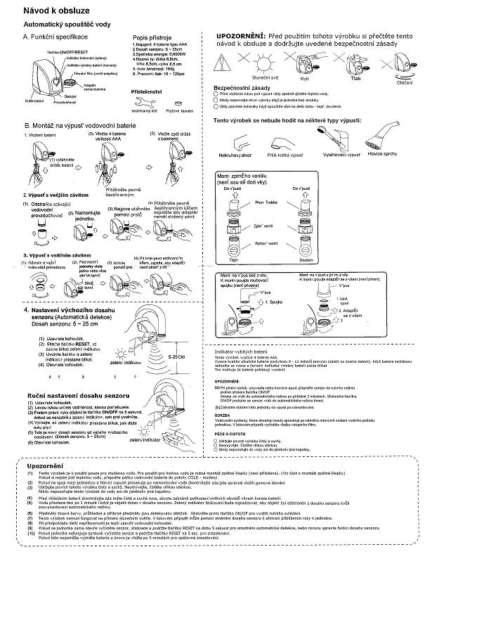

Již několik roků používám zařízení, které se přišroubuje na kohoutek. Na 4 AAA baterie to na záchodě vydrží běhat 18 měsíců. Namontoval jsem dva kusy a za rok se ukázala "úspora" cca 4 m³ vody. Na krabičce je napsáno AUTO-SPOUT typ RS-2000C
(111.66 KiB) Staženo 272 x
