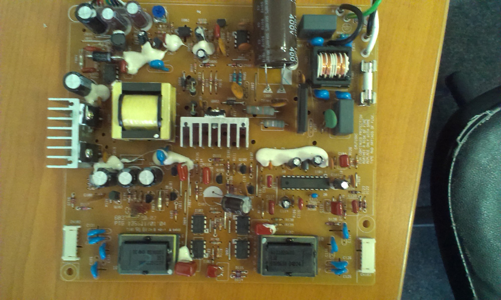

Zdravím.
mám před sebou LCD HP, když jej zapnu tak se na moment rozsvítí a pak zhasne podsvíceni lamp,
pokud svítí tak docela kolísá napětí 12V a obraz je roztřesený, měřil jsem výstup napětí za trafem a dává opravdu kolísavé napětí a pak padne, když uberu jas vydrží déle svítit ikdyž malinko bliká. Když je tma tak monitor běží dál, pokud na něj postvítím baterkou na LCD tak obraz vidět je.
Myslím si tak že invertor bude v pořádku ale problém bude v něčem před ním, poradíte na co se zaměřit? Tranzistor? Kondenzátor? Trafo?
Mám vymyšlené že bych pak koupil univerzální invertor ale chtěl bych to zkusit opravit.

cabernet
Příspěvky: 2810
#2 Příspěvek od cabernet »
Zavada sa neda vylucit ani v trubiciach.
Příspěvky: 37423
#3 Příspěvek od rnbw »
Ale najprv treba skontrolovat elyty. 95 % zavad LCD monitorov.

#4 Příspěvek od PotPalo »
Invertor pretazuje zdroj alebo je slaby zdroj. Odpoj invertor a skus s nahradnou zatazou co to robi.

#5 Příspěvek od rnbw »
A ten elyt na kilometri drotu, to je co?
Příspěvky: 16428
#6 Příspěvek od p32 »
PotPalo píše:Invertor pretazuje zdroj alebo je slaby zdroj. Odpoj invertor a skus s nahradnou zatazou co to robi.
Zkusit to může, ale ještě jsem neviděl invertor jak přetěžuje zdroj. Čím ? Není to spíše tím, že zdroj pro invertor je měkký, protože je kapacita elytu v háji ?
Mrkni se na ty elyty a začni u to, co je u invertoru.
kovar
Příspěvky: 1713
#7 Příspěvek od kovar »
Jak tady píšou všichni kolegové tak je závada na 95% v kondech a taky v trubicích.Ideální je když máš nějaké dobré trubice pro odzkoušení.Taky může být závada ve filtračních C přímo pro invertor.Máš li možnost ten invertor napájet z externího zdroje tak na tu závadu taky hned přijdeš.

#8 Příspěvek od surad »
Tak jsem vyměnil všechny velké kondenzátory ale je to pořád stejné, display jsem připojil na externí invertor a ten svítil krásně, i obraz byl v pořádku a netřepal se, takže trubice budou ok, problém bude v invertoru, neměnil jsem ještě ty malé kondenzátory, tak jsem objednal a zkusím.
Připojit na externí zdroj můžu desku jak? Že bych poměřil napětí za trafkem a připojil tam na ta místa externí zdroj se stejnými parametry?

#9 Příspěvek od PotPalo »
A nemoze to byt "len" student na niektorom trafku?
Příspěvky: 16428
#10 Příspěvek od p32 »
Asi by bylo vhodné obě trafka vytáhnout a zkontrolovat proměřením indukčnosti a odporu jednotlivých vinutí a porovnat proti sobě. Ty modré i červenohnědé kondíky u invertoru jsi už určitě vytáhl a změřil na kapacitu, že ?

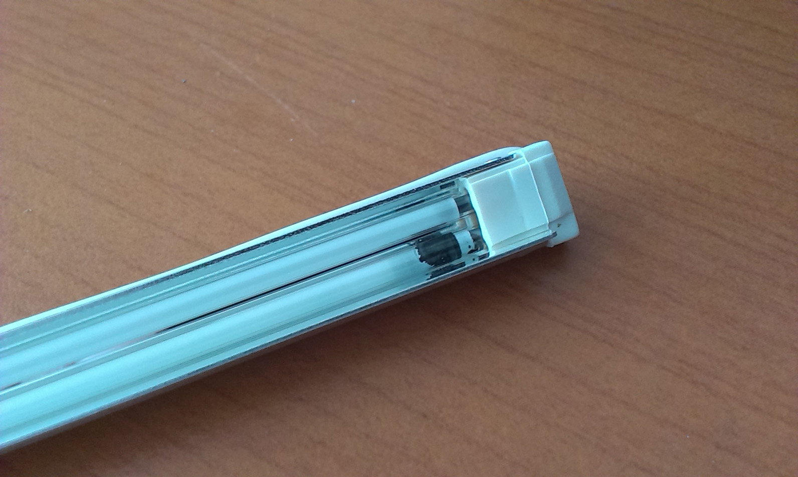

#11 Příspěvek od surad »
Tak to nakonec bylo opravdu tou trubicí, jedna svítila méně resp. jen její půlka, univerzální invertor ji rozsvítil ale zdroj z monitoru vyhodnotil problém a zhasnul je. Díky všem za pomoc už jedu.
Vadná trubice má tmavé okraje.
