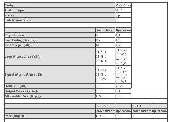

Zdravim,
mam internet od O2 s tarifem Aktiv+ . Synchronizacni rychlost po navazani spojeni je neco mezi 36 a 42 Mb/s. SNR Margin (dB) 9 ±1 i tak je spojeni funkcni a bez vypadku. Po 12hod. provozu je chybovost Total ES <200 / Total SES vzdy na nule. Takze kvalita linky je v poradku.
Mam tu dve otazky:
1. Set-top box pri zapnuti si vezme cast prenosove kapacity linky takze internet pujde pomaleji a po vypnuti mohu opet vyuzit plne rychlosti internetu, nebo se vytvori druhy "Path 1" a pro provoz si trvale zabere, rekneme cca 8 Mb/s pro provoz v HD?
2. Z nekterych diskuznich for jsem se docetl, ze pouzity set-top box iCan-3800TW ma problemy s HDMI a nektere televize pres toto rozhrani nefunguji.
Predem Vam dekuji.

1. Vše půjde bez problémů a omezení. Mimo jiné bys mohl i napsat, jestli máš připojení drátem nebo optikou.

Jedna se o technologii VDSL pres pevnou linku. Jde o to, ze pokud si STB trvale vezme do 10 Mb/s tak me az tak tolik vadit nebude. Jak jsem uz zminoval ma tarif internet Aktiv+ s rychlosti 40 Mb/s. Synchr. rychlost mezi 36 a 42 Mb/s a nevim kolik si vezme O2 TV. Nerad bych, aby me internet jel o polovinu pomaleji.

SD- pokles o 2Mbity, HD- pokles o 5Mbit (porovnané so stavom ked je STB v stand-by). Mozno sa to bude este lisit podla kanalu (SD skusany infokanal O2 a HD bol Animal Planet HD)

Pokles o 5 Mb/s nepoznáš. Dokonce si myslím, že nepoznáš ani pokles ze 40 Mb/s na 15 Mb/s. Předpokládám, že se bavíš o downloadu. Než pokles nebo nepokles rychlosti je důležitější kvalita přísunu dat, aby to nebylo jen takové to rychlé cukání (pauza, rychlé načtení, pauza atd.)
Problém by mohl být, kdybys měl nízký upload a ten se ještě snižoval a ty potřeboval odesílat dost dat. Tam bys to poznal.
