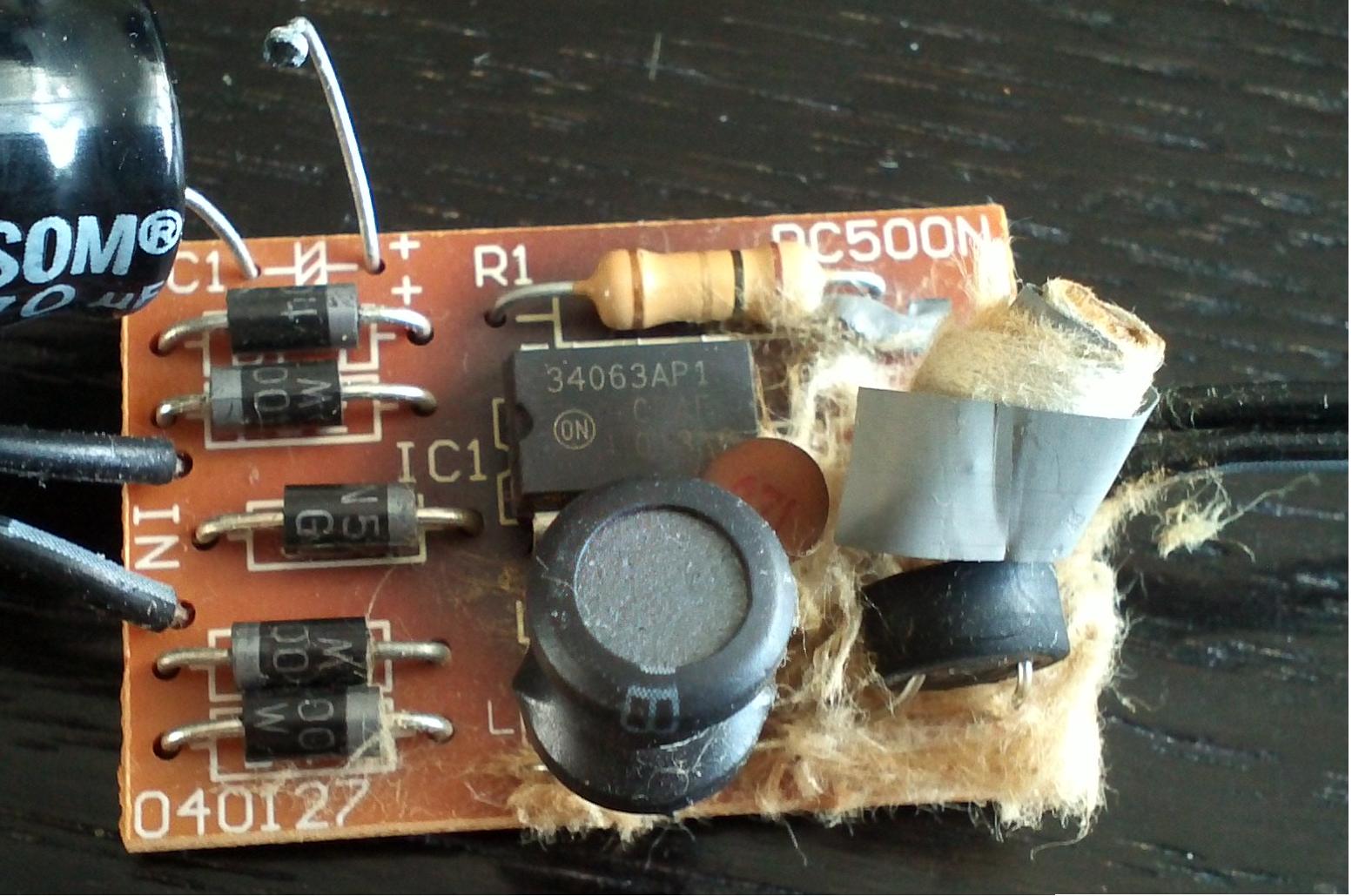

V měniči 24V stř na 12 V ss asi po půlroce vybuchnul elektrolyt na výstupu. Následkem exploze se rozletěl slepený plastový futrál, zvedla se tlumivka, původně umístěná naležato nad pouzdrem měniče 34063, a utrhla se jedna noha elektrolytu na vstupu.
Po výměně IO a obou elektrolytů (na výstupu low ESR!) je měnič opět funkční, připravem možná k dalšímu kouřovému znamení...

Obcas takto rozleteny elyt vidim, tie "chlpy" su potom vsade okolo. Vybuch ma prekvapivo velku silu.

Jestli to dobře chápu, v tomto typu ellytů je elektrolyt (kapalina) obsažena v té "vatičce"? Nevidím tam totiž stopy po kapkách elektrolytu, poškození okolí poleptáním a z příspěvku nevyplývá, že by rozstříklý elektrolyt způsobil zkrat a zničení některé ze součástek.

Otkundes píše:Jestli to dobře chápu, v tomto typu ellytů je elektrolyt (kapalina) obsažena v té "vatičce"? .....
Ano, je to tak. Ve starých elytech byl napuštěný papír. V žádném elektrolyt volně "nešplouchá". Mě se v prehistorii při opravě TVP u zákazníka v bytě, podařilo ani nevím jak, přivést k výbuchu elyt v katodě elektronky. Papírky snad úplně všude a paní domácí neskrývala svou radost. Ten bordel nešel z koberce ani vysavačem.
