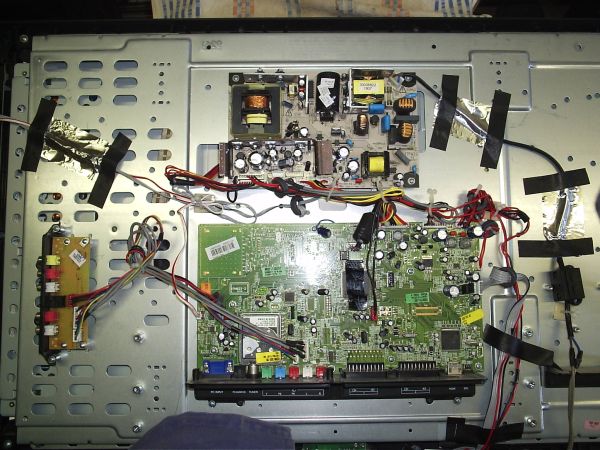

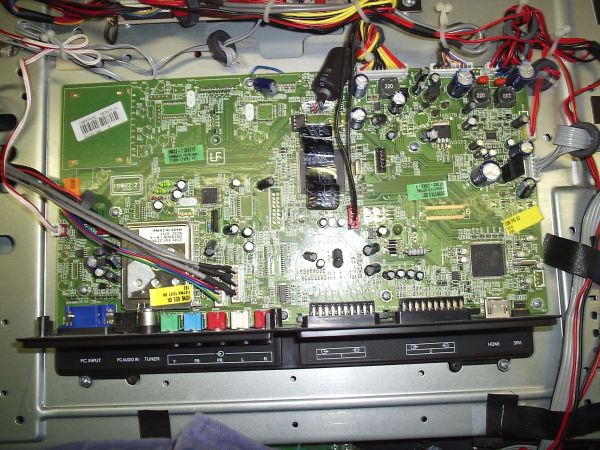

Dostal som mechanicky nepoškodený 82 cm televízor TESLA 32LCD38WHD bez dialkového ovládača. Ešte som otvorený LCD televízor nevidel, tak som ho zobral a vyskúšal.

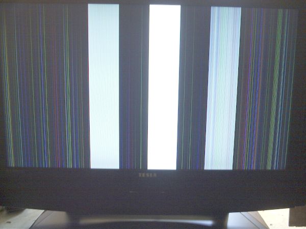

Po pripojení cez scart na dvb-t prijímač a zastčení sieťovej šnúry svieti led telky na zeleno. Po zapnutí vypínačom svieti ledka na modro, ale nejde nič. Ďalej po stlačení +P/CH led svieti na zeleno, ide zvuk pekne stereo a na paneli sa objavia zvislé pruhy, ktoré sa menia a po krátkom čase sa ustália tak, ako prikladám na fotke. Pekný vzor pižama. Zmena hlasitosti zvuku funguje.
Doska zdroja je 17PW20 V2
Doska telky je 17MB22-2 pravdepodobne Vestel
Potreboval by som odborný názor kde môže byť závada, prípadne či je únosné skúsiť to opravovať.

Vadný LCD panel.

Ďakujem pán mi-ro za rýchlu odpoveď. Akurát by som ešte uvítal bližší popis vady LCD panela, napr. či je to v kábloch, či v driveroch samotného panela, prípadne ako overiť závadu.

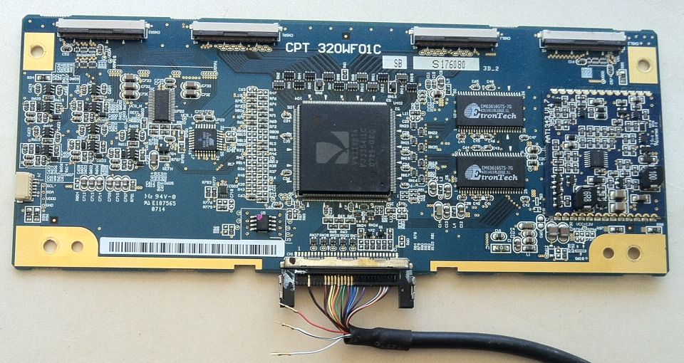

Prozkoumal bych TCON, z hlavní desky do něj vede LVDS kabel, bude někde u kraje LCD, asi pod plechem. Na foto nevidím ani LVDS kabel.

S největší pravděpodobností "odlepené" kontaktní plochy přímo na samotnou desku displaye. Může se s teplotou i měnit, dokonce i naskočit kompletní obraz. Někdy reaguje i na mechanické podněty. Prakticky neopravitelná věc.

K doske Tcon CTP320WF01C nie je dobrý prístup, je pod plechmi konštrukcie. Tak som demontoval nosný plech, odpojil LVDS kábel od základnej dosky, demontoval dosku zdroja a dostal som sa konečne k doske Tcon. Demontoval som ju a premeral ohmetrom káble LVDS zasunuté v konektore priamo na doske. Zrejme sú v poriadku, nenašiel som skrat a ani prerušenie. Tak som dosku namontoval naspeť, pozapájal som štyri ploché vodiče vedúce na rozvod k dispeju a dokončil spetnú montáž. Televízor pracuje jak predtým, t.j. zvuk ide a abraz je len pižamový zvor. Ani pritláčanie na Tcon samotnú a ani na vodiče a konektori nepomáha. Ešte som pokusne pustil telku s vytiahnutým káblom LVDS. Vtedy panel celoplošne svietil na modro.
Novú dosku Tcon nemám, takže telku zatial odkladám. Ak máte ďalšie návrhy, prosím napíšte.

Pri meraní káblika LVDS som vo velkej snahe neopatrne odstraňoval lepidlo zrejme z termo pištole, ktorým bola koncovka LVDS zalepená o konektor na doske CPT a podarilo sa mi poškodiť koncovku kádlika a tým sa mi vytiahli z konektora tri vodiče. Majú farbu červený, biely a biely s čiernym pruhom. Ak by ste vedeli poradiť, kam patria zasunúť, bol by som vám povďačný. K vzniknutéj komplikácii posielam fotky.

Vzhledem k tomu , že barvy vodičů kabelu mohou být v každé sérii jiné bych pohledal servisní manuál k desce a LCD. Ikdyž ty se těžko shánějí.
Jinak by to mělo být zapojeno podle standardu LVDS. Podobný LVDS kabel používá např. LG u modelu Mxx62D. Manuál lze stáhnout a je tam jak zapojení konektoru desky tak myslím i protikusu na panel. Takže skusit porovnat jestli pasují zapojení pinu vodičů , co jsou vpořádku a když by to sedělo zapojit ty tři podle schematu.
Jinak je divné , že ty piny vypadly. Běžné to teda není , aby se to urvalo i s tavným lepidlem. A jinak těch pinů na tom jednořadém konektoru se mi zdá zapojených podezřele málo. Nejsou už tam nějaké vycvakané po předchozím opraváři.

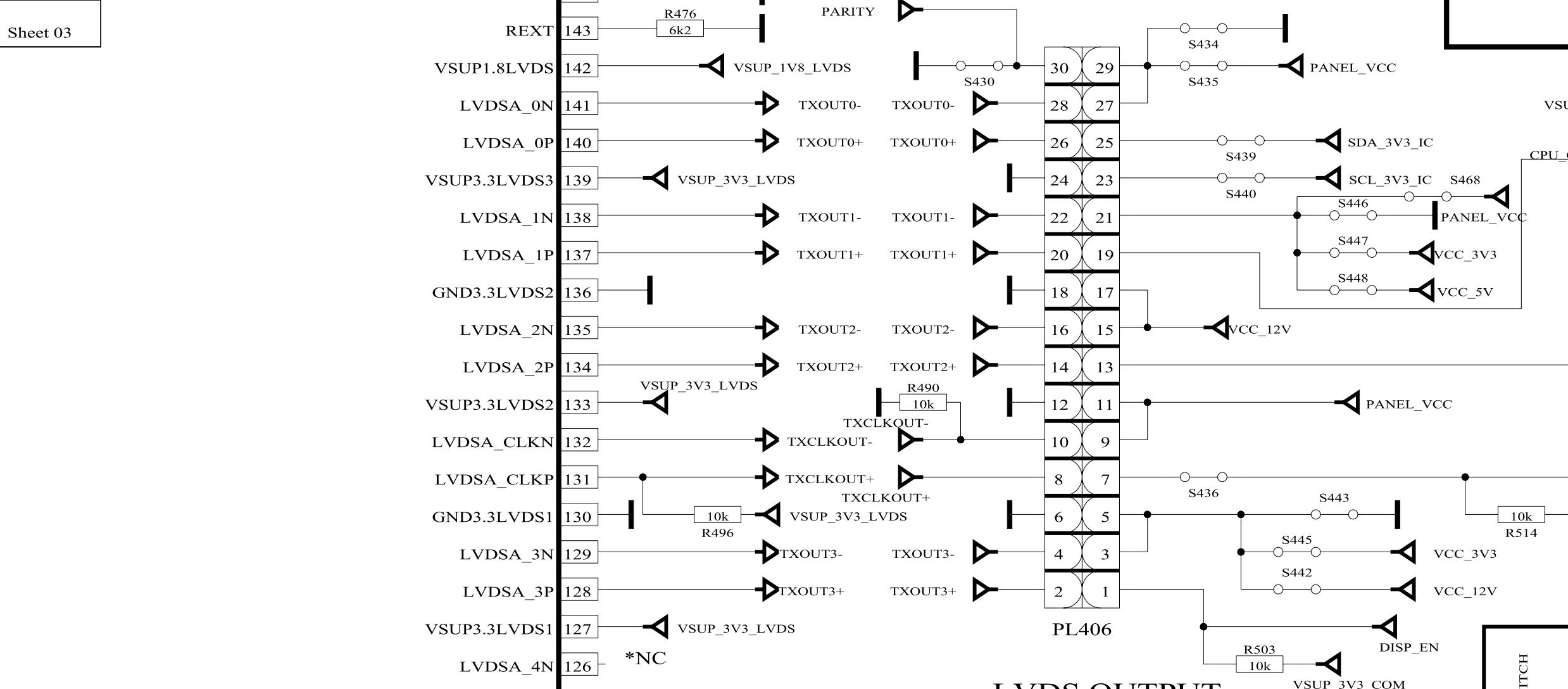

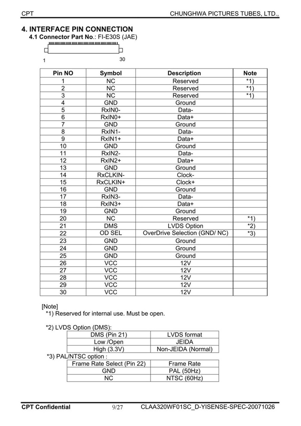

Biely a biely s čiernym pruhom patria na piny 5 a 6, to si musíš premerať, aby z dosky z konektora PL406 z pinu TXOUT0- išiel na t-con na pin 5 RxIN0-. Červený si premeraj kde patrí.
PL406 pin 28 - T-con pin 5
PL406 pin 26 - T-con pin 6
Dúfam, že som to napísal zrozumiteľne a že panel má označenie CLAA320WF01SC.
