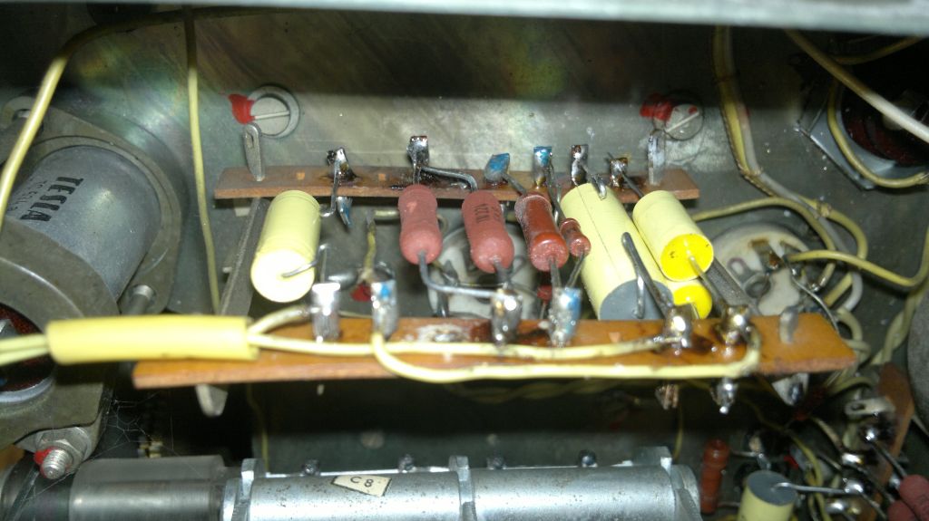

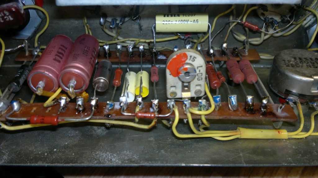

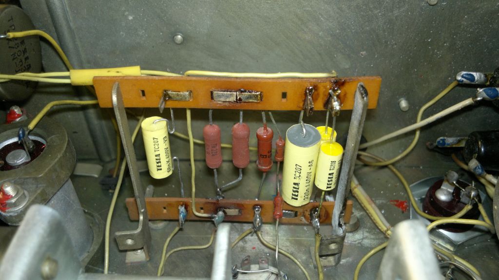

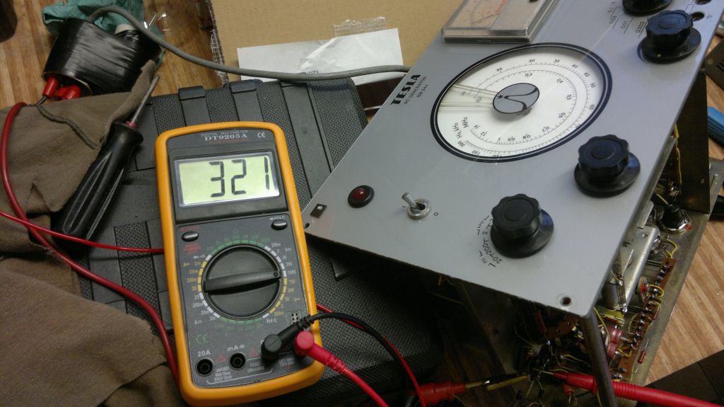

Já minulý týden pro nedostatek měřících přístrojů repasoval RC generátor Tesla BM344.. Nakoupil nové kondíky a vše přeosadil Tesla TC20x. Elektrolyty jsem zformoval (přes odpor 1k + čtyři nějaké diody a šnůra do zásuvky, možná by příště bylo lepší formovat s jednou diodou, aby to bylo ,,impulsní")(bohužel jen na 325V místo na jejich maximální hodnotu, protože ze zásuvky po usměrnění bez ničeho víc nevyšťavím). Vypadá to hezky, oproti tomu jak vypadal, vše jsem měl rozdělaný, přední panel v umyvadle. Už částečně funguje. Mimo prvního rozsahu, na kterém zřejmě z nějakého důvodu zakmitává nebo nefunguje. Pak mam podezření na zvýšený odběr (že usměrňovačka docela slušně topí), ale proud v obvodu jsem zatím ještě neměřil. Vše to musí takto počkat a vydržet, potřebuju to teď akutně. Párkrát po delší době se mi přepálila pojistka na nadproud, tak jsem dal další...
Horší je že to co dělám stejně nemohu dodělat protože mam dva osciloskopy a oba jsou zahov*o a nefungují. Takže až příští rok se snad zase uleju z praxe abych si zašel na trochu jinou dílnu :D ...
Jinak ty ,,cihláky" jsou taky nové, původní MLT-1 a MLT2 (leč pod českém označením TR něco) byly na uhel...
A kdyby někdo měl dotaz, proč jsem takto 🤐 neohýbal nohy, tak u původních hovňáků tak neohýbané byly (zřejmě kvůli přístupnosti k pájení dole), tak jsem to udělal stejně...

CZJKP1 píše:... Jinak ty ,,cihláky" jsou taky nové, původní MLT-1 a MLT2 (leč pod českém označením TR něco) byly na uhel...
Toto jsou ty tvoje "cihláky" - jsou to rezistory s kovovou vrstvou, stejně jako ty původní TESLA TR153 a TR154 (už nejsou v katalozích - "výběhový typ". Byly nahrazeny dovozem z SSSR).
Jinak MLT-X jsou ruské a MLT-1 = TR153 a MLT-2 = TR154 :wink:

Kokun, děkuji za informaci o odporech. Ano opravdu tma bylo TR154 a když jsem vzal do ruky ruský MLT2 tak jsem čuměl že je úplně stejný.

Jestli usměrňovačka moc topí, může být subjektivní vjem. Tím multimetrem na fotce, však lze změřit proud tekoucí tlumivkou, zkontrolovat napětí na trafu, žhavení apod.

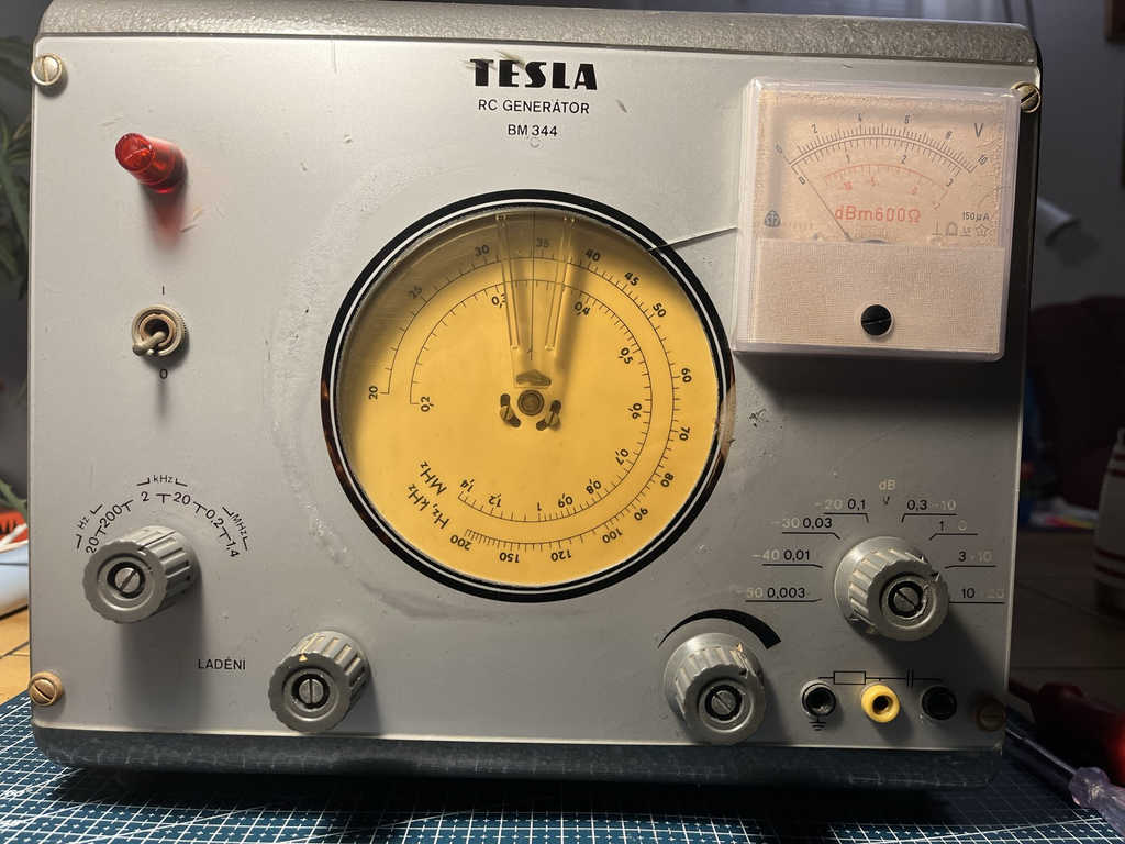

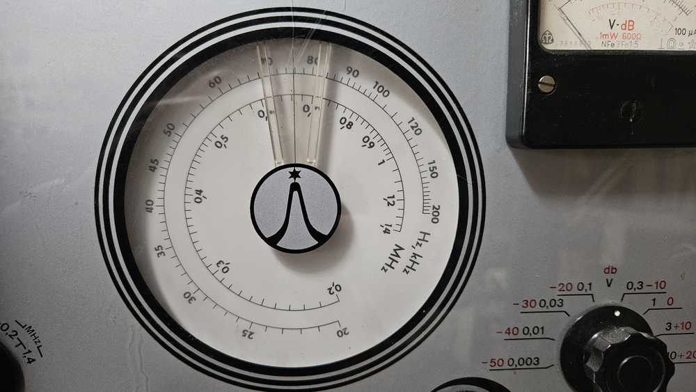

Dostal se mě do ruky tenhle generátor a chtěl bych jej zrenovovat. Zběžně jsem kouknul dovnitř a zatím to vypadá originál bez zásahu - hnědé kondenzátory budou asi na výměnu, některé jsou popraskané, funkčnost zatím neznámá, s tím se budu hrát později.
Kryt stupnice zřejmě není originál, někdo prostředek vyřízl a vlepil tam kus průhledného (dnes už nažloutlého) plastu. Odhaduju že to bylo z důvodu, že původní plexi bylo naprasklé (ještě je tam vidět prasklina směrem od voltmetru. Zatím nevím, jak je to uchycené zezadu, vypadá to jako vlepené - viz větší rozbleptaný kruh viditelný ve stříbrné barvě. Zatím nevím co s tím - pokud by to znamenalo odtržení kusu barvy zezadu, tak to asi nechám tak, případně jen vyříznu prostředek. Přemýšlel jsem, že to vyměním za něco čirého.
Uprostřed chybí stříbrné logo tesla. Chtěl bych poprosit někoho kdo má tuhle mašinu doma, jestli by mě to logo nevyfotil. Nebo z podobné mašiny, kde je uprostřed stupnice stejné logo. Něco jsem našel na netu, ale nemá to dobré rozlišení. Vytisknul bych to na laseru a vlepil bych to tam zezadu.
Předem díky.

Tu je to

#8 Příspěvek od Ian »
Díky, uvidíme jak to bude vypadat.

Pokročil jsem s renovací tohoto generátoru. V průběhu času vzniklo několik variant:
1. s usměrňovacími elektronkami ve zdroji i pro voltmetr
2. elektronka už jen ve zdroji, voltmetr měl diody GA203
3. usměrňovací diody u voltmetru i ve zdroji
Mám zřejmě tu 3. variantu, na kterou jsem nenašel schéma, r.v. jsem identifikoval pravděpodobně 1963.
Místy to sedí s v2, a místy (krom jiného zdroje) to nesedí ani součástkově - sem tam jsou jiné hodnoty R, C a sem tam i drobné úpravy v zapojení. Něco jsem zakresloval do schématu, ale neprošel jsem zdaleka všechno, měřil jsem jen podezřelá místa.
Uvnitř jsem vyměnil vadné kondenzátory. Pár bylo naprasknutých, ty byly k.o. jak kapacitně tak svod. Nad některými hovňáky by se dalo možná i přimhouřit oko, ale říkal jsem si - je to jednak měřící přístroj a pak také nemám zkušenosti co udělá větší svod s elektronkami, tak jsem raději vyměnil všechny. Jako náhrady používám polypropylenové "batůžky" v hnědočervené barvě - vzhledově i barevně to pasuje do starých zařízení.
Velké elektrolyty šly naformátovat a měly ještě kapacitu v rámci tolerancí, tak jsem je ponechal. Malé 10uF/350V se jevily ze začátku jako k.o. ale kupodivu šly také naformátovat.
Voltmetr bude potřebovat novou stupnici, barva je nabobtnalá a drolí se. Dolaďuju náhradu co nejvíce v 1:1 - mám to rozpracované.
Včera jsem se poprvé odvážil generátor zapnout. Nejdříve nefungoval - elektronky sice žhavily, ale na výstupu nic, voltmetr také nereagoval. Nakonec jsem našel závadu v druhé pojistce, sice jsem je měřil a byly OK, ale tu druhou jsem zřejmě málo dotáhl.
Generátor funguje na všech rozsazích, regulace napětí také. Frekvence je trochu větší než ukazuje stupnice - předpokládám, že se to možná bude dát doladit, ještě jsem nečetl návod a seřizování. U frekvencí kolem 50Hz kolísá amplituda, v návodu jsem zahlídl, že se to dá doladit odbrumovacím trimrem, zkusím.

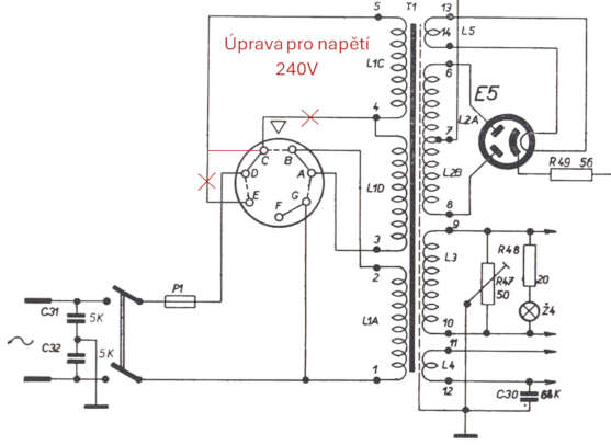

Pentody E2 a E3 (ty co mají stínící kryt) pekelně hřejí, zdá se mě, že více než E1, která kryt nemá, ale možná je to jen tím, že kryt lépe vyzařuje teplo než bez něj. Přístroj byl navržen pro 220V, žhavící napětí elektronek bude asi o něco vyšší (zatím jsem neměřil) - je bezpečné to takto provozovat? Nebo by bylo lepší napětí nějak snížit (do úpravy trafa bych se teda nerad pouštěl).
Případně přemýšlím, jestli to může být tím, že mají elektronky už horší emisi, něco na toto téma jsem zahlédl v návodu - má se přeměřit anodové napětí, v jednom schéma napětí jsou uvedené.
Zkušenosti s elektronkovými zařízeními jsem zatím moc nenasbíral. Co doporučujete?

Žhavicí napětí můžeš změřit. Při 220 V by mělo být jmenovité, při větším napětí v síti by mělo být větší ve stejném poměru. Když jsem dělal BM368, tak jsem zjistil, že je trafo špatně navržené a elektronky byly přežhavené i při 220 V. Tam se to dalo vyřešit tím, že se na primáru zapojilo do protifáze vinutí 10 V, které se jinak používá jen při provozu na 120 V.
Výkonové elektronky ale hřejou dost, to je normální vlastnost.
Kolísání amplitudy okolo 50 Hz je způsobeno záznějí s frekvencí sítě, kromě toho odbručovače to může dělat i horší filtrace anodového zdroje.

Dokončil jsem přesnou repliku stupnice pro voltmetr. Tak to sem odložím, kdyby se někomu hodilo. Mělo by to být vektorové, dal jsem to do PDF.
EDIT: Příloha odstraněna - PDF mělo špatný rozměr, přiložím později.

Na elektronkách bylo žhavící napětí 7,1V. Udělal jsem tedy ještě úpravu a připojil jsem na primární straně vinutí, které se používá pro 120V viz příloha. Žhavící napětí kleslo na 6,7V, níž se bohužel nedostanu.

Napadá mě vřadit do napájení žhavení dvě Si diody antiparalelně (každá bude fungovat jen v 1 půlvlně, kdy sežere 0,6V), jenže to by zas vnášelo do žhavení možnost brumu od spínacích kliksů ...

To by lampy byly pro změnu podžhavené, což škodí taky. 6,7 V je 6 % navíc, to je v toleranci.
