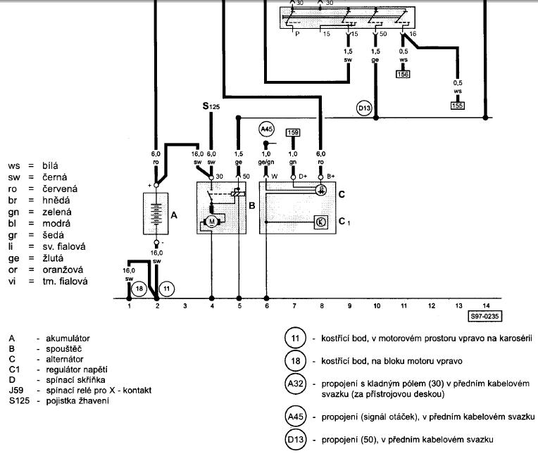

Na Žďár,
jak je vůbec u tohohle dehťáku řešenej otáčkoměr? Slyšel jsem, že nějak přes alternátor, ale dosud jsem neměl čas to zkoumat.
Jde mi o vyřešení jednoho problému- občas měří dobře, volnoběh na 800ot./min., maximum na 4500ot./min., jenže poslední dobou většinou do cca 2000ot./min. ukazuje nulu, a asi nad 2500ot./min. skoro konstantně 3000-3500ot./min.
Bohužel mám teď volnýho času strašně málo, domů se jezdím skoro jen vychrápat, proto bych byl rád, kdyby se našel někdo, kdo měl podobnej problém a vyřešil ho.
Dík

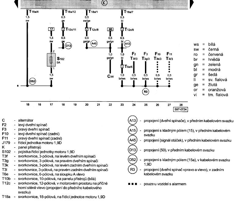

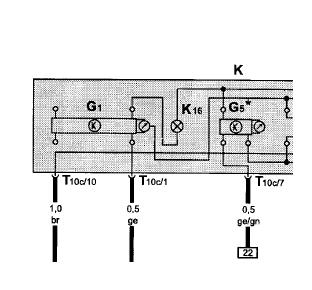

Na fóru škodahome mi bylo potvrzeno, že točkoměr ve fildě 1,9SDI vyhodnocuje kmitočet napětí odebíranýho z tzv. "svorky W" = extra vyvedený jedný fáze altíku před usměrňovacím můstkem.

#3 Příspěvek od BOBOBO »
Asi tak .
(64.06 KiB) Staženo 154 x
Příspěvky: 20883
#4 Příspěvek od BOBOBO »
A ještě
(15.35 KiB) Staženo 101 x
(88.88 KiB) Staženo 117 x

#5 Příspěvek od MetalGod »
Díky moc!

Hotovo B)
U alternátoru byl akorát unavenej konektor. Ještě jednou děkuju Atlanovi za nakopnutí.
