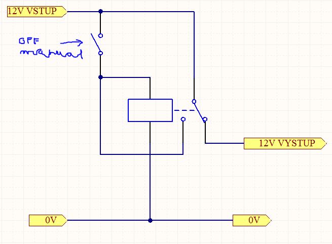

procesor
Příspěvky: 5286
Bydliště: PO
#6 Příspěvek od procesor »
Takto by to malo..., keď relé...
(42.63 KiB) Staženo 97 x

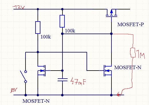

procesor
Příspěvky: 5286
Bydliště: PO
#10 Příspěvek od procesor »
Bez relé...
(52.62 KiB) Staženo 98 x
Standa33
Příspěvky: 298
Registrován: 07 lis 2009, 00:00
#11 Příspěvek od Standa33 »
Pro procesor: ten P-MOS_FET máš zapojen opačně, vnitřní dioda by stále vedla.
Správné zapojení:
(17.86 KiB) Staženo 100 x
procesor
Příspěvky: 5286
Bydliště: PO
#12 Příspěvek od procesor »
Áno, opačne...,nepozornosť :oops:

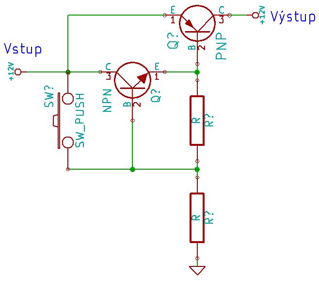

#13 Příspěvek od smajly »
Dakujem za schemy.
Ked zoberieme v uvahu klasicke tranzistory,v takomto zapojeni by to nefungovalo?
(29.9 KiB) Staženo 97 x
procesor
Příspěvky: 5286
Bydliště: PO
#14 Příspěvek od procesor »
To sotva.
Musí tam byť dvojstabilný obvod. Pri nahodení napájania sa preklopí do stavu "ON".
Spôsobí to prúd, tečúci kondenzátorom.
Dá sa navrhnúť ak taký klopný obvod, kde v spätnej väzbe bude aj výkonový tranzistor. Tam to ale komplikuje záťažový obvod (a navyše o ňom nie je nič prezradené). Pri bipolárnych tranzistoroch je tiež potrebné dosť dobre poznať záťažové pomery, prípadne aspoň jedným oddeľovacím stupňom izolovať spätnú väzbu od záťaže.
Unipolárny koncový spínač dobre oddeľuje pomery na záťaži od preklápajúceho obvodu.
Unipolárny klopný obvod sa dá navrhnúť s malou spotrebou.
Extrémne malú spotrebu by mal KO s komplementárnymi tranzistormi (CMOS).
Použiť sa dajú aj hradlá z rady CMOS4000.

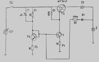

frpr666
Příspěvky: 1051
#15 Příspěvek od frpr666 »
Mě vždycky tyhlety diskrétní tranzistory fascinují. Nedalo mě to a tak posílám pěkné zapojení, viz. obr.
Funkce:
1/ po odpojení a připojení napájení Ž svítí.
2/ rozpínací tlačítko S1 zhasne Ž.
Trik:
Po připojení napájení C1 vede proud, který sepne T2 a T3. D1 a R5 funguje jako "samodržka".
Odzkoušeno s:
T1,T2 - BC337
D1- SA159
jednoduché on-off spínání
(28.17 KiB) Staženo 95 x
