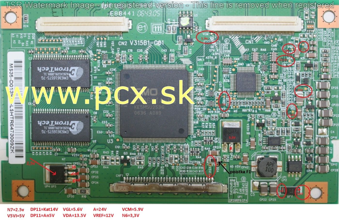

Závada byla taková, že Vše šlo, ale obraz černý. Doměřil jsem se k TCONu, kde jsem oběvil proraženou pojistku F1, viz odkaz, hned nad vstupním konektorem.

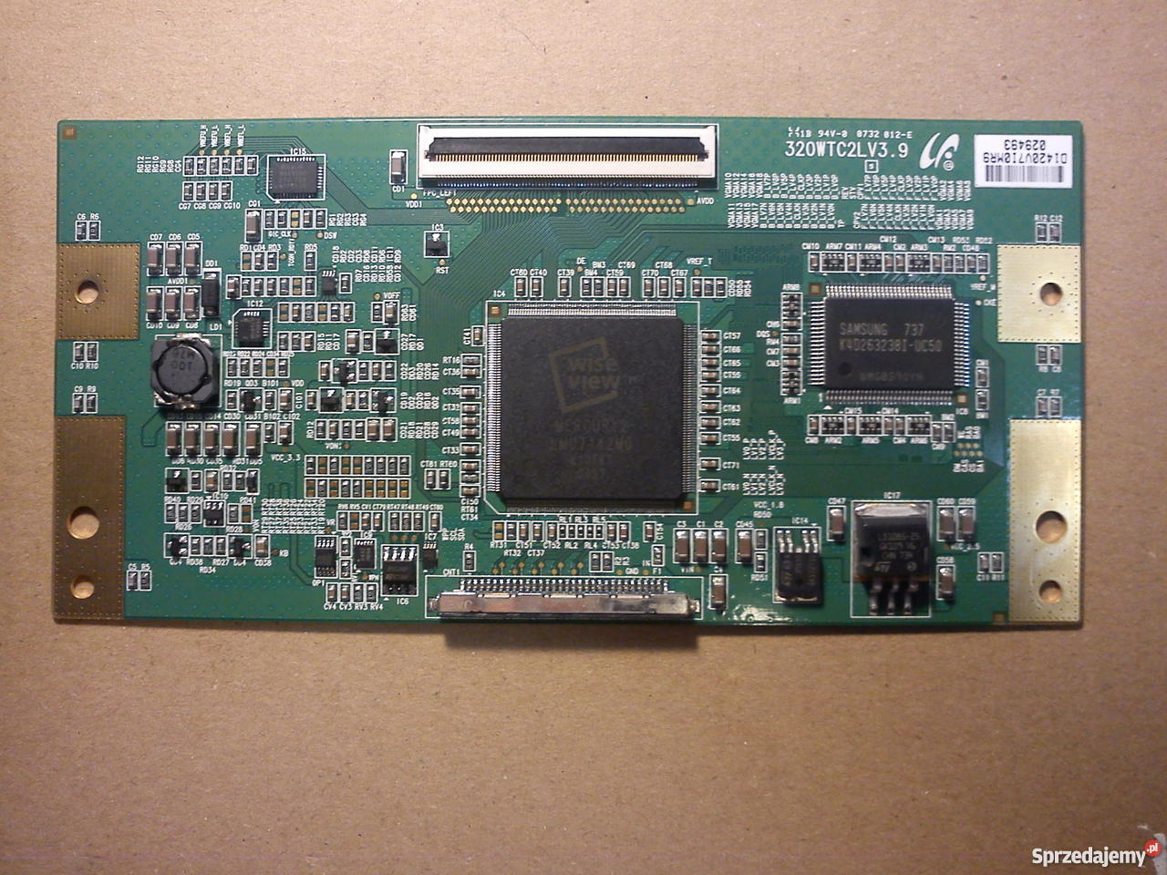

http://sprzedajemy.pl/le32s71b-tcon-320 ... -9,1430941
Pojistku jsem vyměnil, tv funguje. Jen se mi zdá, že TCON trochu rezonuje, nebo vydává takové podivné bzučení

Stabilizátor 2,5V jsem ověřil a je OK. Projistotu propájel.
