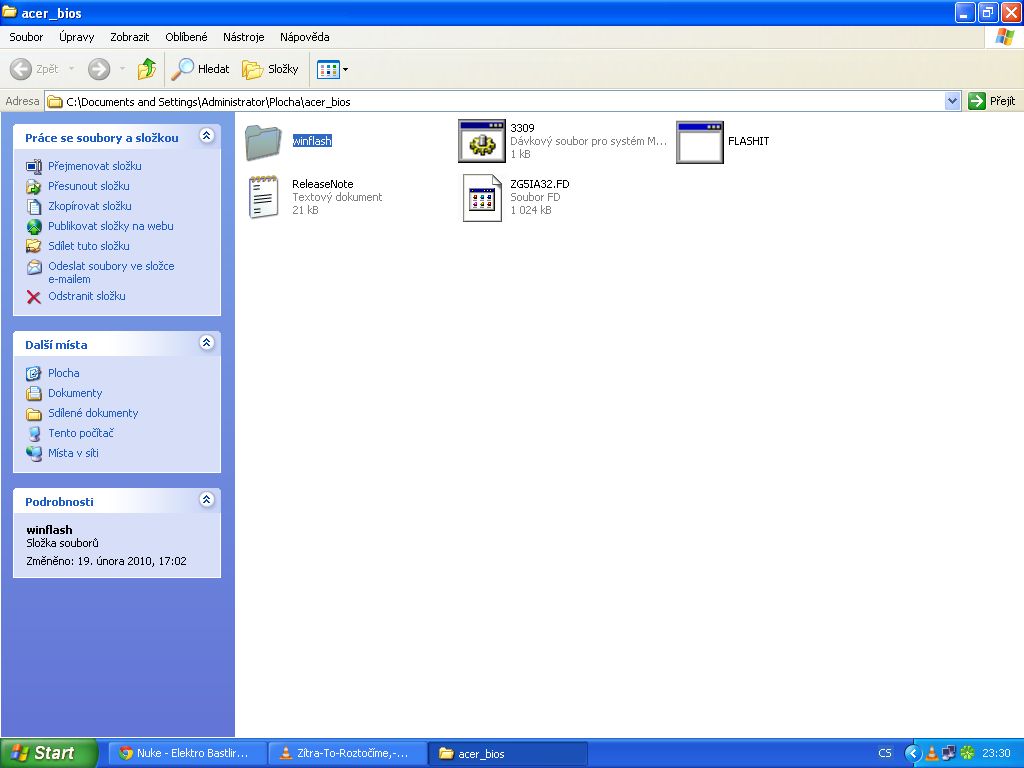

#14 Příspěvek od 555 »
to: PotPalo toto co je na obrázku označ a kopíruj na flash přesně tak to jak to je :roll:
Jestli notebook neumřel na něco jiného,tak toto musí jít :-)
