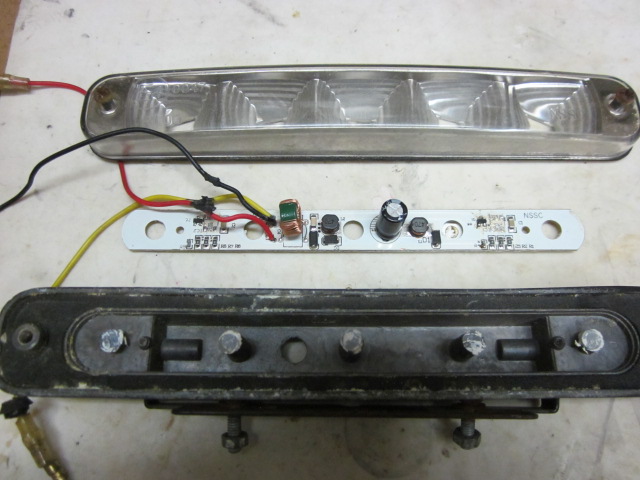

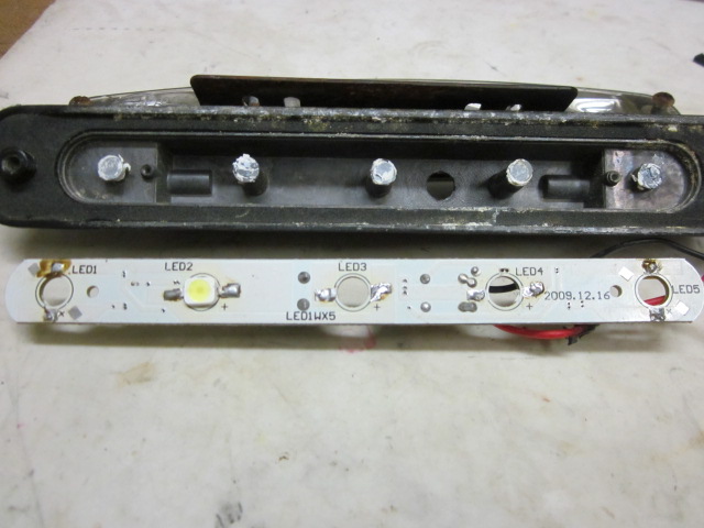

cigarkow201 píše:Zdravim neresil uz nekdo ty dodelavane deni led svetla jak je upravit aby to vydrzelo? me to tak za rok prestava svitit zacne to blikanim nejake ledky pak zhasne a i dalsi zacnou prestavat svitit. Proc to zacne takhle celkem brzo prestavat svitit? Pomohlo by to treba filtrovat velkym kondenzatorem treba? Dik za rady. ledky musim vymenit opet a rad bych aby to vydrzelo o dost dele.
Mám nějakou CHINU, 5ks 1W led a MC34063 jako měnič. Bohužel jedno světlo přestalo svítit už po měsíci provozu,
Místo sundaného nárazníku a díry v něm, reklamace a dlouhodobého dopisování a posílání světla sem a tam, jsem zvolil demontáž a opravu ve vlastní režii.
Světlo je udělané tak, že ledky jsou plošným spojem přitlačované na chladič. Číňan málo utáhl = led nedosedla na chladič = odešla do věčných lovišť. Navíc jsem zjistil vadný kondík v měniči, protože to druhé světlo svítilo méně než to mnou opravené. Po opravě svítí světla už dva roky denního používání a jiná bych nechtěl.
IMG_1898.JPG- (91.77 KiB) Staženo 139 x
IMG_1897.JPG- (100.86 KiB) Staženo 141 x
