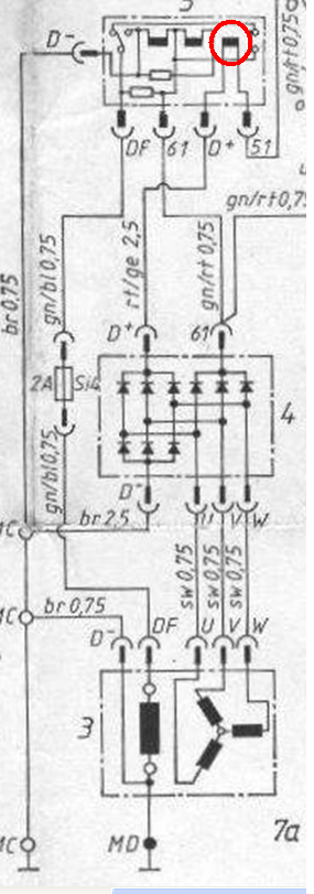

Schému si pozeral? http://www.vladab.ic.cz/navodMZ.htm#a49
Tie diody v usmerňovači by som tipoval aj ja :? .

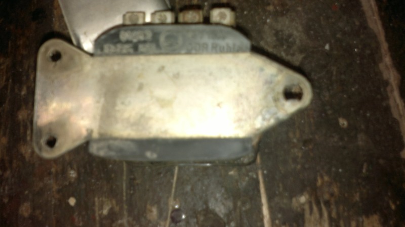

TAKJAN- na jaře jsem byl u souseda na MZ zjistit příčinu vybíjení akumulátoru- byl vadný regulátor, později mi říkal, že jej bez problémů sehnal. Můžu se jej zeptat kde jej koupil. Jeho syna vidím občas na MZ jezdit, takže to asi bude v pořádku. Je to tento?
(74.93 KiB) Staženo 90 x
(57.83 KiB) Staženo 78 x

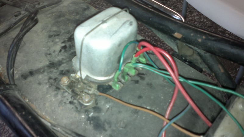

Příspěvky: 20880
#12 Příspěvek od BOBOBO »
No ten mechanický regler má i proudovou cívku . Takže žárovka(y) s vyšší , než jmenovitou zátěží spolu se špatným-zcela vybitým aku , by mohla(y) způsobit tento problém .
TAKJAN
Příspěvky: 7193
Bydliště: U Litomyšle.
#13 Příspěvek od TAKJAN »
Alternátorový nemá
Příspěvky: 20880
#14 Příspěvek od BOBOBO »
Že by mne až tak klamaly oči .
(225.11 KiB) Staženo 134 x
