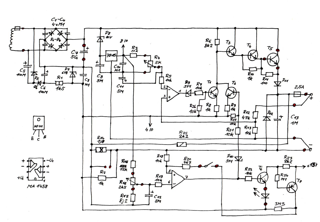

Můj zdroj, mám ho 2x, lze vytvořit symetrický nebo paralelně. 30 V - 3A.
Proudová pojistka 7 mA - 3 A. Na C7 40 V. T5 nutno hodně chladit.
Jindra

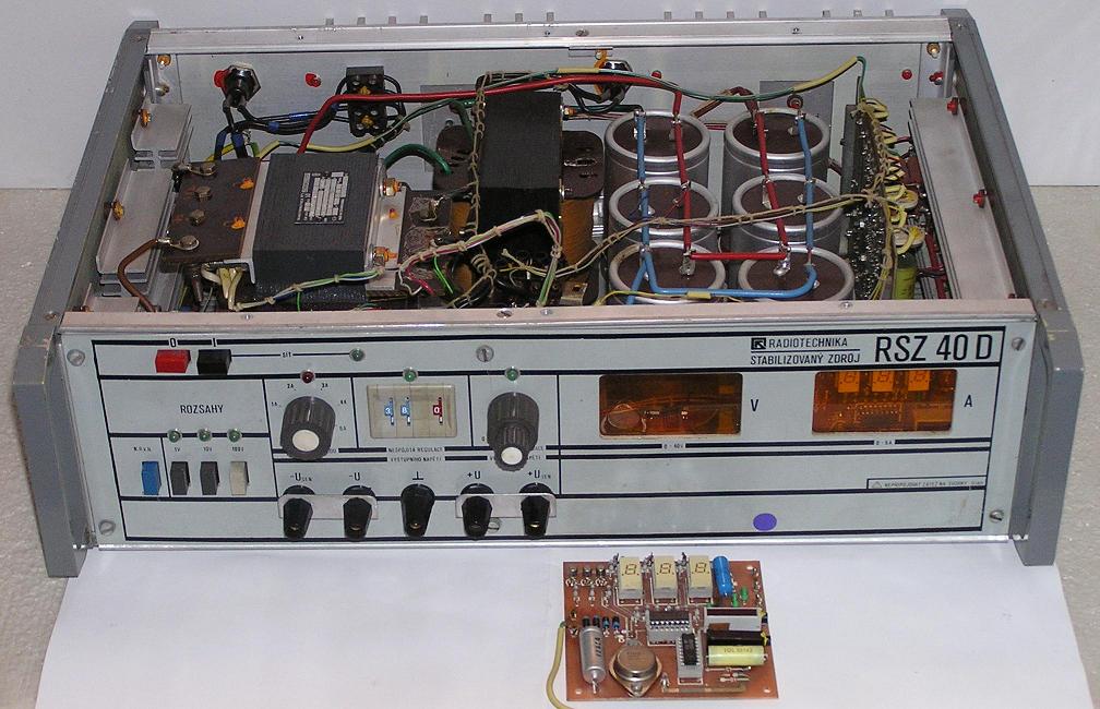

Nedávno jsem si přivezl z bazaru regulovatelný stabilizovaný zdroj RSZ40D podobných parametrů: 40V , 5A.
Výrobek Radiotechnika Teplice a je to "cvalík" - vážící 21kg.
Zdraví Antares

monterjirka, Antares super, ale já potřebuji schémata různých zdrojů 30V 5A :)
Asi půjdu do toho zdroje co mi dal v prvním příspěvku lopez a filtraci a ochrany použiji z toho mého odkazu v 1. příspěvku, nejspíš ...

#9 Příspěvek od danhard »
Jen si zkontroluj, v jakém rozsahu se pohybuje vstupní napětí LM741 v proudové ochraně :)

#10 Příspěvek od buddyns »
OZ max napětí je 36V a proudovou ochranu budu napájet -6V
Obrázek D4 bude zenerka 6.2V/2W
nebo co máš na mysli ty ?

#11 Příspěvek od danhard »
Vstupní napětí, napětí na vstupech, ne napájecí.

#12 Příspěvek od buddyns »
Jo, chápu ale kde je teda problém ??

#13 Příspěvek od serviceman »
Pojistka F2 je zbytečná (někdy si změř úbytek napětí na pojistce při proudu řádu ampérů), F1 bych přesunul do primáru.
