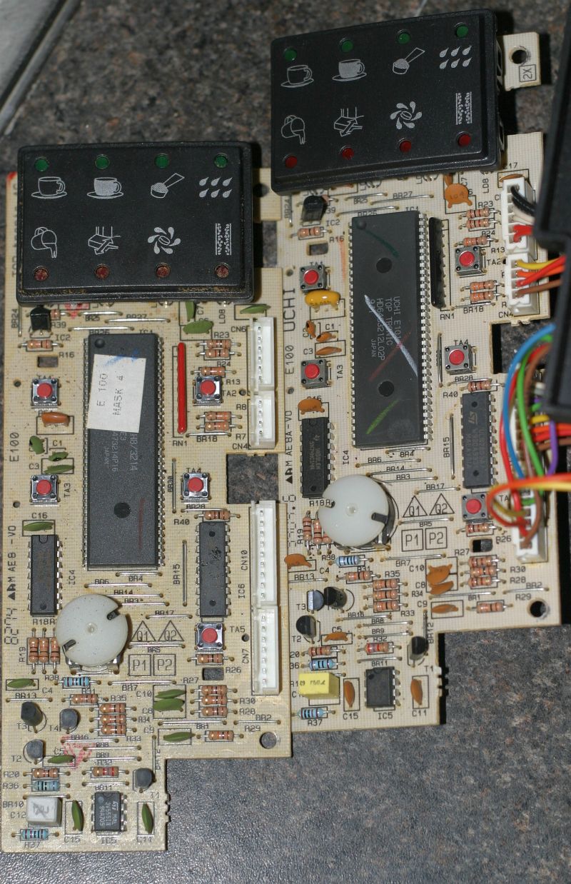

Konečně jsem se dostal ke zkoumání zapojení podobné elektroniky - je z F889 od Krupse (orig. Jura, dělané v licenci), má označení UCHI K100. Osazení má HD6433212 (MCU), M51951 (reset), HT93LC56 (paměť), 74HC14 (tvarovače pro UART), NE555 (viz dál) a 2x ULN2803 (budiče).
Napíšu to jednoduše - v tomto zapojení nemá 555 nic společného s enkoderem, ale funguje jeko AD převodník pro procesor - TRIG a OUT pin jsou připojené na vstupy a výstupy časovače MCU (jmenovitě VSYNCI a VSYNCO), 555 je zapojená jako monostabilní KO a přes tranzistory připojuje mezi VCC a DIS+THR odpory nutné ke změření (NTC snímač, potenciometr nastavení objemu kávy a jeden obyčejný pro kalibraci).
Enkoder je zapojený na jednom konektoru zároveň s průtokoměrem - zapojení je docela jednoduché (mezi výstupem ze snímače a portem procesoru je jen ochranný odpor, pull-up odpor a kondenzátor na GND proti zákmitům), jediný zádrhel je ve spínání VDD pro enkoder z procesoru přes PNP tranzistor - ale není to nic, co by nešlo proměřit.

Zdravím, velice děkuji za odpověď, vzal jsem jinou jednotku, která má problém, že přetápí bojler a rázem spařovač chodí, tím vylučuji mechanickou závadu. Je to opravdu jednotkou. Koukal jsem na pulsy a jsou si na pinech procesoru skoro identické. Přidal jsem ji kondenzátor na filtraci a nepomohlo. Uvažuji, že ji odsaji EEprom a zkusím přeprogramovat na data z odkazu nahoře.
Tahle druhá jednotka přetápí bojler, až z něj jde pára, S tímhle kávovarem ale přešla do erroru a ni nezavrčela pumpou. Možná je to přehřátí bojleru, protože se pokus nedá znovu opakovat.
Takhle to vypadá: http://youtu.be/HVXVpTQGFes
díky
(226.32 KiB) Staženo 139 x
