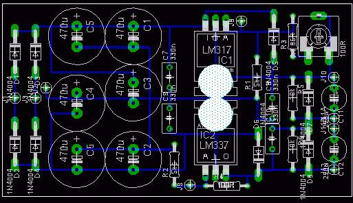

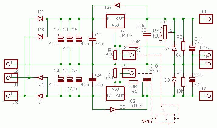

Pred dvomi rokmi som si na jednorazový účel postavil toto:
Dal som miesto R1 a R2 dvojitý potmeter 5k/lin a dodnes ho používam bez prolému
(42.89 KiB) Staženo 164 x
(42.48 KiB) Staženo 279 x
