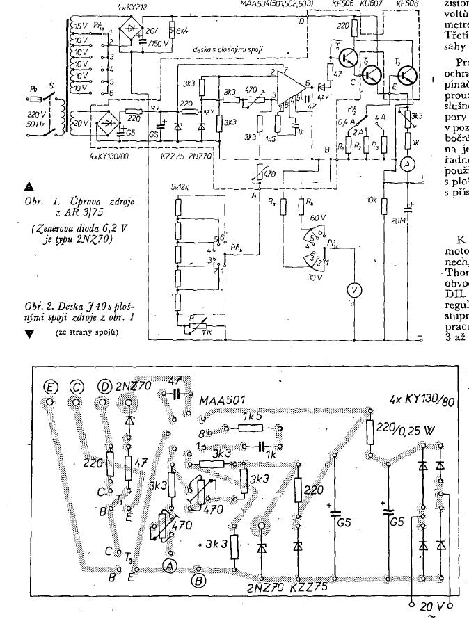

#3 Příspěvek od BOBOBO »
Mně vyhovuje skoro 40let .

BOBOBO píše:Mně vyhovuje skoro 40let .
Super, ešte mi prosím pošepkajte, z akého amára to je, prípadne celý scan by nebol, prosím???
PIPER
Příspěvky: 37
Registrován: 23 bře 2005, 00:00
#7 Příspěvek od PIPER »
ARA 8/75

#11 Příspěvek od mtajovsky »
pettter << přesně k tomu zdroji, který sem dal BOBOBO, jsem si kdysi udělal předregulátor s tyristorem, abych se vyhnul přepínači pod proudem. Na výkonovém tranzistoru udržuje trvale 7V. Problém není ve složitosti, to je v porovnání s celkovou náročností, když uvážíme i mechanické díly přístroje, celkem zanedbatelné. Problém může být v náročnosti odrušení předregulátoru.
To zapojení z AR trpí jednou vadou - a sice zapojením přepínače Př2. Stávalo se mi při jeho přepnutí v režimu proudového omezení, že odešel tranzistor T3. Podařilo se mi zničit 5 kusů KF506, než jsem na to přišel. Odpomoc je v zařazení ochranného odporu do báze T3.
Příspěvky: 20888
#12 Příspěvek od BOBOBO »
NWM , za těch 40 let jsem T3 neměnil . Ale dobré info , kdybych ho někdy musel rozdělat . Tedy mám tam pochopitelně doplněny ochranné diody přes KDčko a vstupní svorky (něco 1A) a antiparalelně na vstupu OZ (nějaké KA) .
