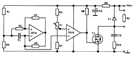

Zdravim,
Potreboval bych pouzit tento regulator na regulaci nekolika aku vrtacek. Proud az asi 30A. Puvodni fet bych nahradil za IRF1405 s MOS-N-FET 55V/ 169A/ 330W/ rds=0,0053Ohm. Napajeni bude z 24V trafa 250W, usmernovaci mustek 50A / 600VAC. Kondenzatory 2X 22000/50. Jen si nejsem jist s buzenim do gate tranzistoru, zda ten operak bude mit dostatecny proud. Idealni obdelnik tam nebude, tak bych pouzil vetsi chladic.
Ty fety bych pouzil treba dva paralelne.
Predem dik.

Dva fety jsou málo !
Dej tam alespoň ze 3, 4 a pořádnej chladič ...
Není 24V/250W nějak málo na 30A ?

hlavně, pokud tam budeš dávat výkonnější tranzistory, nezapomeň na jejich buzení, bude to chtít aspoň komplementární dvojici na zvětšení nabíjecího proudu gate

Proč více fetů, ten jeden při 30A bude mít ztrátu necelých 5W a pokud ta spínací frekvence není vysoká (nevidím hodnoty součástek), tak ani ztráty při spínání/rozepínání, pokud strmost hran je trochu slušná, ten celkový ztrátový výkon nijak dramaticky nezvětší.

IRF1405 je podla katalogu dostatočne výkonný.Ale neviem si predstaviť ako "potiahnuť" 330W z puzdra TO220. :D
Asi preto píšu kolegovia že je lepšie to rozložiť na viac púzdier.

Přesně jak píše breta1, pokud tam dáš lepší budič, není vůbec problém s jedním tranzistorem s relativně malým chladičem.
330 W se myslí maximální ztrátovej výkon při teplotě čipu myslím 25 °C (přesně je to v datasheetu). Ne spínanej výkon. Rozhodně není nutno na spínání 30 A více tranzistorů.

Stačí jeden fet a takýto (alebo podobný) budič fetu (Single low-side driver).
http://www.irf.com/product-info/datashe ... 44273l.pdf
http://www.fairchildsemi.com/ds/FA/FAN3100T.pdf

Narychlo jsem nasel tento driver - muze byt?
http://cz.farnell.com/micrel-semiconduc ... dp/1556746

#9 Příspěvek od forbidden »
Může.

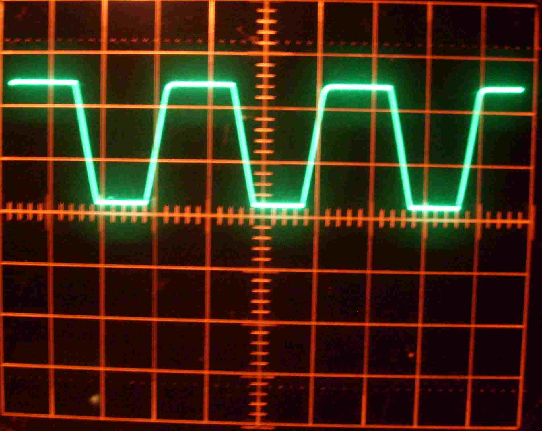

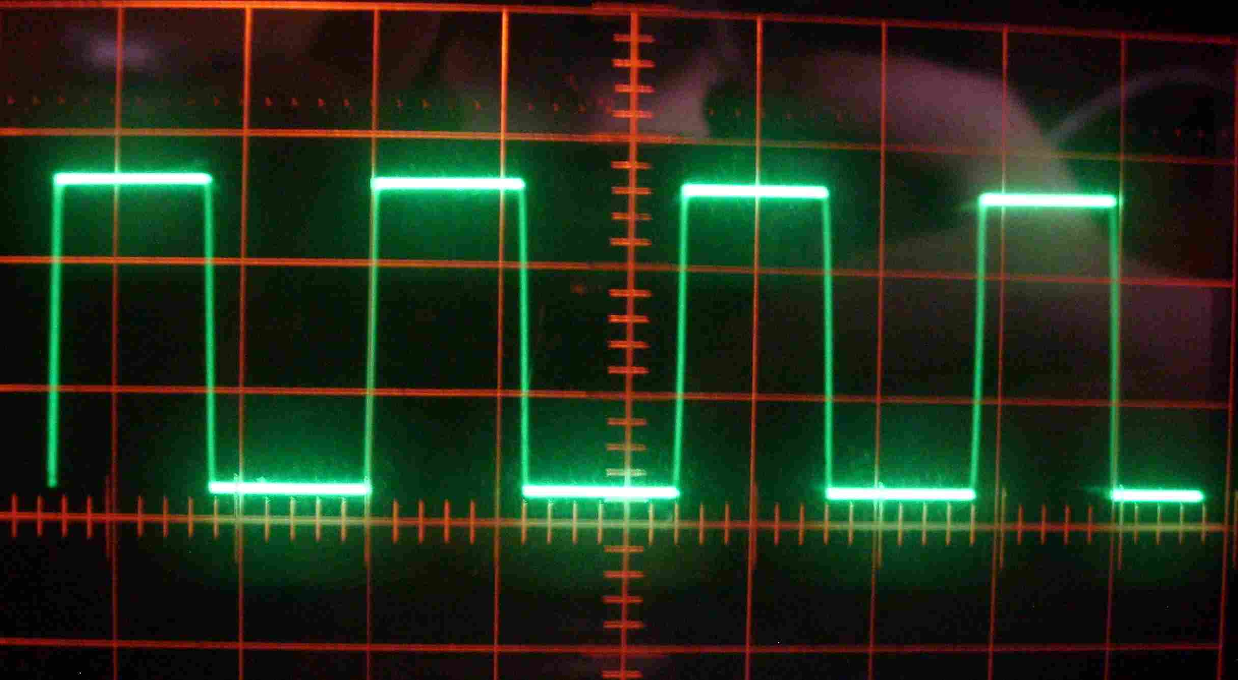

Prubeh na gate neni tak hrozny. Pracovni frekvence 3kHz.
kdybych pouzil fet s mensim Rdson a primereny chladic, tak by to nemelo tolik topit, nebo mam presto pouzit budic?
Ty fety bych radeji pouzil dva a to IRFP064N MOS-N-FET 55V/ 110A/ 200W/ rds=0,008Ohm. TO247 G D S D 16p
Nezhorsi se vyrazne strmost pri pouziti dvou fetu, pokud nepouziju budic?
(254.31 KiB) Staženo 137 x
(162.73 KiB) Staženo 252 x
5V/DIV
(118.99 KiB) Staženo 100 x
forbidden
Příspěvky: 9442
Bydliště: Brno (JN89GF)
#11 Příspěvek od forbidden »
Měřit to nezatížený je o ničem. Po zatížení tam bude něco úplně jinýho. Zkus a uvidíš. Problém tohoto zapojení je i v tom, že neudrží tranzistory zavřený, když mají být, budou se mít snahu otevírat vlivem napěťový špiček na D.

ferro0
Příspěvky: 695
Registrován: 31 kvě 2011, 00:00
Bydliště: Jablonecko
#15 Příspěvek od ferro0 »
Zmenou C1 na 26n se spinaci frekvence zmenila na 400Hz. Motorek ma ale maly kroutici moment nez pri 3kHz. Na druhou stranu je prubeh na gate temer idealni.
forbidden píše:Měřit to nezatížený je o ničem. Po zatížení tam bude něco úplně jinýho. Zkus a uvidíš. Problém tohoto zapojení je i v tom, že neudrží tranzistory zavřený, když mají být, budou se mít snahu otevírat vlivem napěťový špiček na D.
