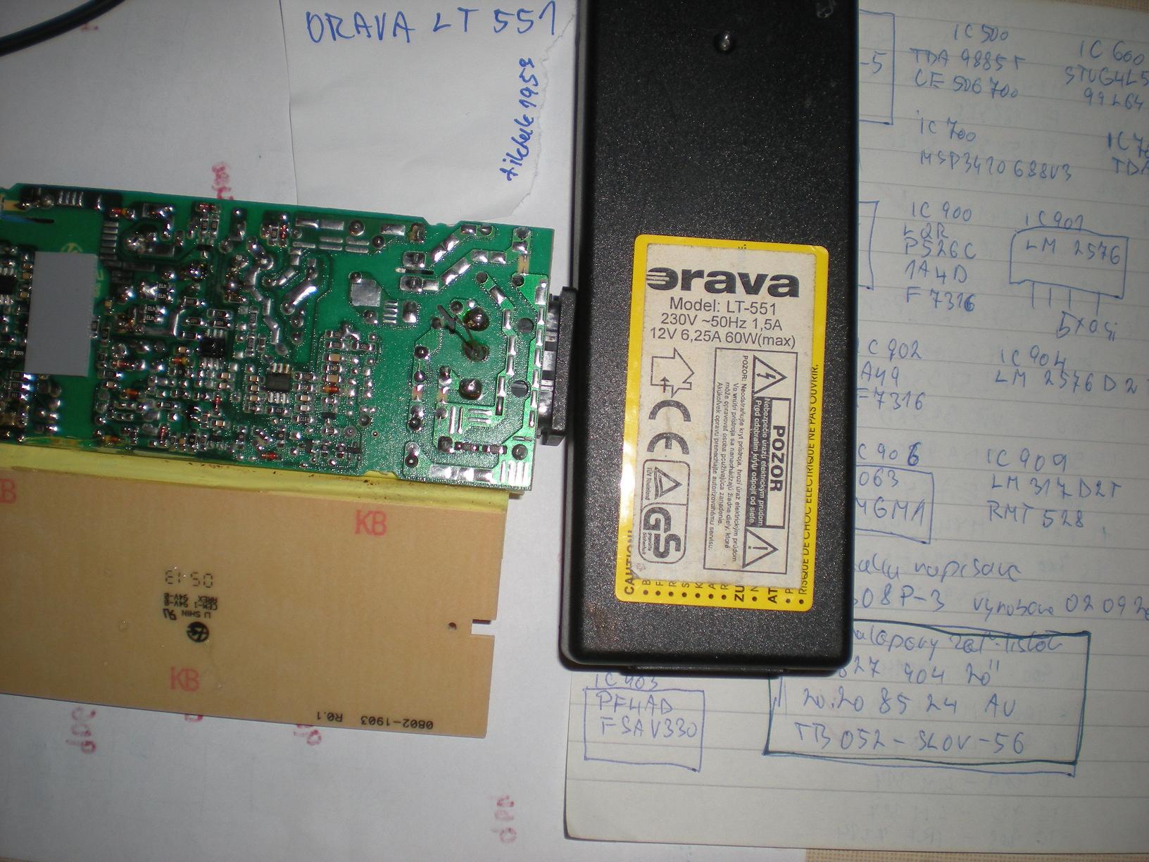

Tie chassis co je hore link 17MB24 to nie su v mojom TV, teraz som ho rozobral.Na doske je 17MB08P-03 .Toto je prelepene papierovym stitkom na ktorm je toto:25 827 904 20 palcov
20 20 85 24 AU
TB 052-SLOV-56.
Nasiel som schemu ku 17MB08P-03 ale suc. na nej nesedia vsetky s tymi co su osadene v doske.Ake to budu chassis?Infra ledka (jeden drôt)bola v doske skoro volna,ine studenty tam som zatial nenasiel .Vdaka

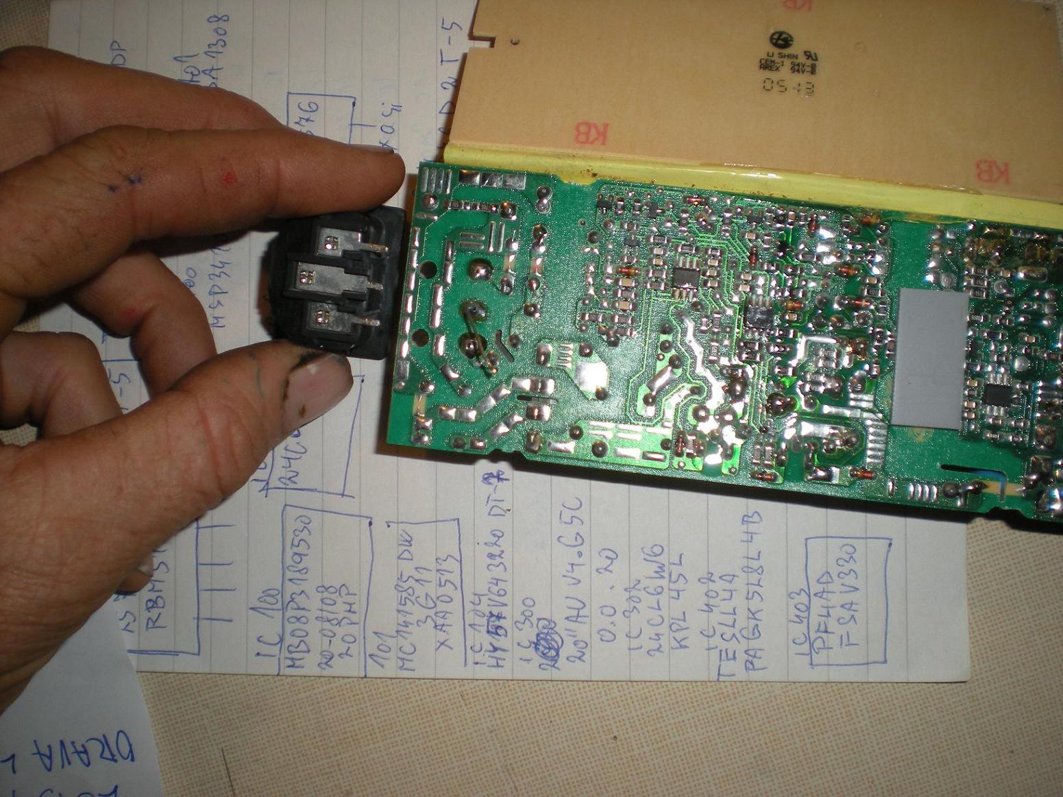

Vseko v TV som prezrel,okrem toho prasknuteho spoja led som nic take nenasiel.Vahal som, ci mam este pozriet po opravarovi aj zdroj,lebo uz bol otvoarany!Po dlksom vahani ,som ho predsa pozrel,lebo uz som vselico aj po opravaroch nasiel.Zdroje ATX som uz vela opravil,takze som sa nemal coho bat.Hl.filtr.kond.bol uz odlepeny asi aj vymeneny.Ak neverite dam bez probl.obr.Ale zavadu nenasiel,na konektore 230V boli v doske uvolnene piny L a N .Keby som nebol aj zdroj poriadne kukol,ja si na studenaky ,cistu pracu potrpim!Mal by som zbyocne problemy s nim.Dufam ze to bude vidiet.po blesku je obr.leskly.Kedze mam na fotaku rozbity displej,tak su obr.este horsie.Ak nie. mozem urobit dalsi obr.konektora

Teraz, ked som konektor skusil ci nieco drzi,tak na treti krat vysiel vonka!Vidiet aj na pinoch ,ze s cinom nemaju nic spolocne.Cavte.
Ten zly obrazok som zmazal,tu je to lepsie vidiet.Inac ten cin co sa pouziva v čaina el. ma štrukturu ako syr! Vie niekto ku nemu kde najdem navod na obsluhu,Vdaka Cav.
