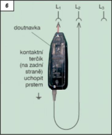

Taky jsem řešil sled fází na mé zkoušečce ZN1.
Důležité je měřit hrotem v pozici A a volný konec v pozici B , zároveň se můsite dotýkat zemnícího bodu viz obrazek. Při správném sledu fází by měla doutnavka svítit. Když fáze prohodíme měla by doutnavka zhasnout.
ZN1 - Měřění sledu fází.
