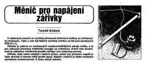

#5 Příspěvek od Grafiaus »
ani s tymto menicom neboli problemy /KP85/
(32.56 KiB) Staženo 287 x
