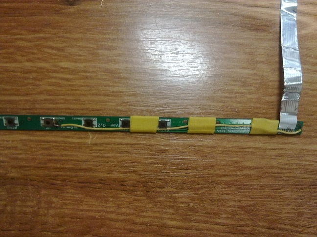

Peterseal
Příspěvky: 1990
#9 Příspěvek od Peterseal »
Tak po dlhsom case som sa k tomu dostal. Spravil som BYPASS plosaku, stary som prerusil, a ide to :)
(154.96 KiB) Staženo 131 x
