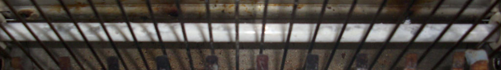

Odporové špirály sú v keramických trubkách a každá z nich má príkon 500W, chcem sa opýtať, či neviete, či sa dá niekde kúpiť originál náhradná špirála, alebo či niekde inde nejaká náhražka, ktorá by sa dala dať do tej trubky, vnútorný priemer to má cca 6mm a dĺžka je cca 25cm. Také nepodarené foto prikladám ako prílohu.
moulinex.jpg- (28.25 KiB) Staženo 108 x
Neviem ci to tam pasne rozmerovo, ale pisu ze to je na 115V dva do serie by isli, ale hriankovac sa da prepinat na jednu alebo dve spiraly... ako prinajhorsom by som tuto funkciu vyblokoval a slo by to takto len na obe sucasne. Beriem to ako krizove riesenie.pepito píše:A zkusit tam nacpat něco takového
