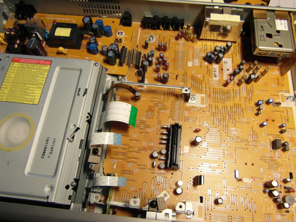

od susedky sa mi dostal na opravu (zistenie stavu...) DVD rekordér Panasonic DMR-ES15 s tým že normálne disky načíta aj spustí prehrávanie ale na TV nieje žiadný obraz. po zapnutí a inicializácii by mal na TV nabehnúť nejaký obraz z ponukou (AV-2 signál zo satelitu a pod...) po zapnutí len preblikne obrazovka TV a nič sa ďalej nedeje - žiaden obraz (signál nieje ani na konektoroch SCART AV1/AV2 ani na CVBS výstupe ani na výstupe S-Video)
po prvotnom obzretí stroja som zistil že v zdroji sú nafuknuté dva elyty 680uF. po premeraní ostatných boli tiež pred smrťou, ESR mali vysoké, takže došlo na výmenu všetkých v zdroji, stroj začal rázom rýchlejšie načítať aj po zapnutí rýchlejšie "ožil" no obraz žiaľ žiaden...

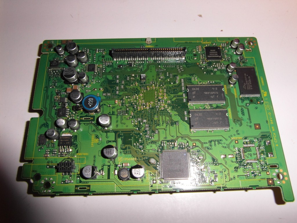

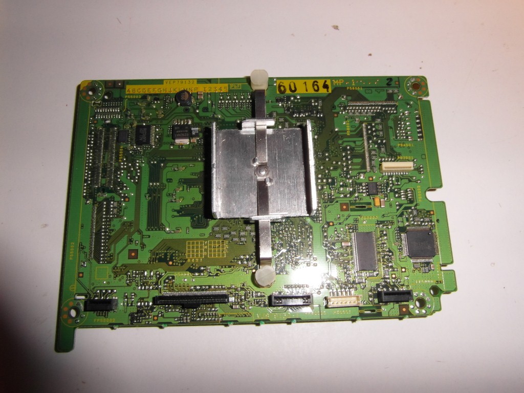

keďže celé spracovanie signálu zrejme spracováva doska Digital P.C.B (VEP79132) tipujem že je chyba v nej, prejavuje sa to ako nejaký studeňák... pomohol by rework dosky ?
prosím ak máte niekto skúsenosť s takouto závadou, poraďte v čom by to mohlo byť
ďakujem za info.

Tie smd kondíky na digital doske si meral?

nie tie som nemeral, tú dosku som vytiahol zo stroja tesne pred nafotením,
ale žeby bol niektorí z nich KO ? s vadnými SMD elytmi som sa ešte nestretol ( asi málo opravujem že :D ...) :upset: no za skúšku zmerania to stojí. :wink:
durkovic
Příspěvky: 1891
Registrován: 18 pro 2004, 00:00
Bydliště: Košice
#6 Příspěvek od durkovic »
teda Kubo, zrejme si mal pravdu oplatilo sa pomerať. štyri SMD elyty majú vysoké ESR takže sú zrelé na výmenu...no uvidíme čo sa bude diať po...

v prípade toho panasonicu ak vezmeme do úvahy že BGAčko toho PCU ktorý má z vrchu chladič aj napriek tomu celkom topí pri chode stroja tak tie SMD elyty sú odspodu asi už mierne usušené...
zajtra kúpim nové SMD elyty a nahodím ich tam ked pomôže super, ked nie tak skúsim trocha "rework" s teplovzdušnou stanicou či náhodou nieje pod BGA niekde studeňák

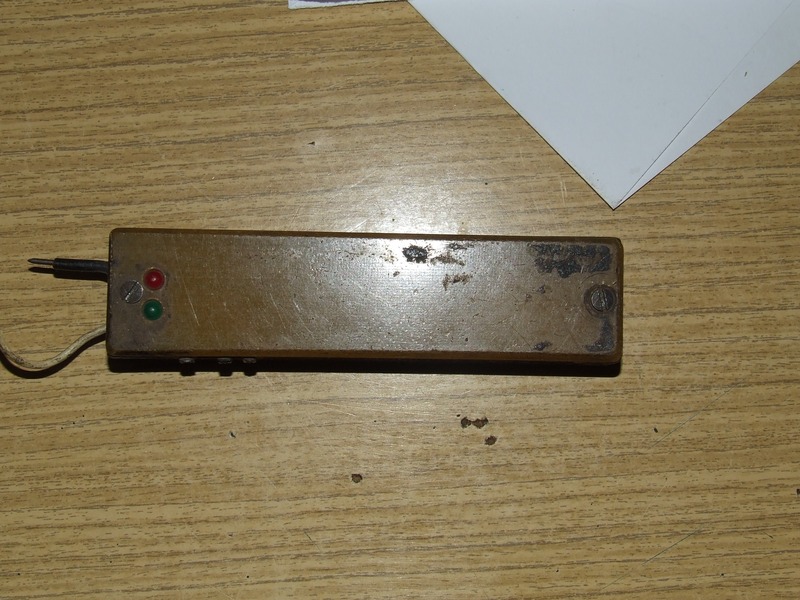

Hromadu načatých elytů se mi dařilo zjišťovat i levným multimetrem (s dostatečně rychlým zkratmetrem)- stačilo jej nabít, prohodit hroty a za různě dlouhého pískání zase vybít. A pokud to nepomohlo, tak jsem vytáhnul toto:
(148.02 KiB) Staženo 99 x
durkovic
Příspěvky: 1891
Bydliště: Košice
#14 Příspěvek od durkovic »
ano ano toto udelátko mám postavené aj ja bolo to môj prvý ESR merač, princíp je jednoduchý, selektuje dobré a zlé kondíky, len je nevýhoda v tom že človek nevidí do akej miery je kondík vadný a pod. niekedy keď má kondík skrt tak ho vyhodnotí ako OK a rozsvieti zelenú LED.
