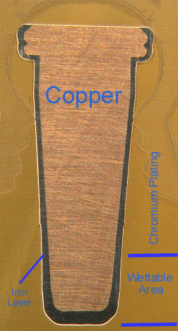

vnější plátování potom udává životnost hrotu, při jeho narušení se vnitřek hrotu velmi rychle rozpustí
hroty některých levných páječek s tenkým plátováním mají potom životnost maximálně hodinu, hroty kvalitnějších dražších značkových páječek klidně vydrží tisíc hodin provozu a více - mají silnější plátování a používají pokročilejší materiály
2076323.jpg- (45.76 KiB) Staženo 367 x
buddyns píše:okraj toho hrotu je z jiného materiálu jak vnitřek ?
Jednak je to zase asi plátovaná nějaká slitina měďi, ale hlavně je to tvar trubičky na jejímž konci je zalisovaný plný materiál hrotu - právě v tom lisovaném spoji to mnohdy povolí a vidím to jako slabinu pro dobrý přechod tepla. Solomon má ty hroty prostě z jednoho kusu plného materiálu...
