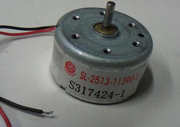

Po vložení DVD snímací část svítí a ohledává disk, ale ten se neroztočí. Když se postrčí rukou, tak se (někdy) rozběhne a pak (až do zastavení) přehrávač funguje. Není to nějaká typická závada obvodu řízení hnacího motoru, nesetkal se s tím někdo? Když k desce připojím mechaniku z druhého přehrávače, chová se stejně.
Zdrojové části jsou (asi) v pořádku, dávají +5, +12 a -12V.
Fungující přehrávač zatím na testování vzít nemůžu, ale předpokládám, že s ním mechaniky budou fungovat a že závada asi je někde na desce - ne? Nebo je problém přímo s hnacím motorkem?
Jen pro úplnost - u jednoho přehrávače odešel zdroj, takže už žije jen jeden...
