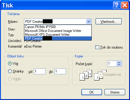

Altium neznám, ale tohle by mělo jít vždy...
Zkus dát vytisknout soubor. A pak zvol nějakou PDF tiskárnu. Já mám nainstalovanou PDF Creator. http://www.pdfforge.org/
(13.57 KiB) Staženo 104 x

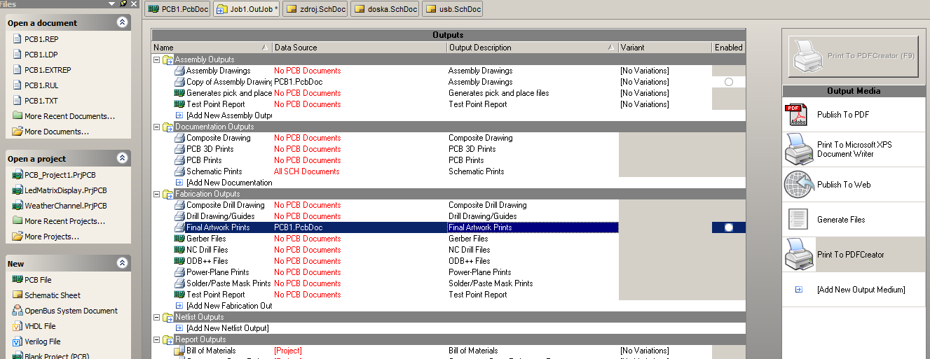

#5 Příspěvek od vicious »
V atiumDesigneri máš vľavo také stlpce, rozklikávacie a tam musíš nájsť JobOutput a v tom sa dá vyexportovať v pdf (schéma, predlohy, vrtaci predpis, proste všetko čo treba na výrobu DPS)
EDIT: viď príloha, vľavo teraz to tam nie je, lebo mám tu kartu zapnutú už, ale mal by si tam mať to Job1.Outjob. Keď sa k tomu dostaneš, klikni na tú položku, ako na obr. (final artwork), vyberieš svoju dosku (PCB1.pcbdoc) a pridáš ju, potom klikneš na toto isté s pravým tlačidlom a vyberieš page setup: zvolíš Color: mono, Scaled Print 1.00, prípadne orientaciu dosky na výšku alebo šírku. Potom si to pozrieš cez preview. Ked zase dáš s pravým tlačidlom na tom FinalArtwork, tak vyber Configure a tam máš zobrazené rôzne vrstvy tak vyhádžeš tie čo ti netreba (obvykle sú to nejaké Mechanical xy) , pre export filmovej predlohy ti stačí iba TopLayer alebo ešte BotomLayer pri obojstrannej (plus zaškrtnúť položku Mirror)
