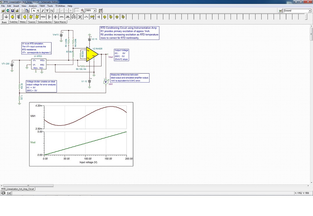

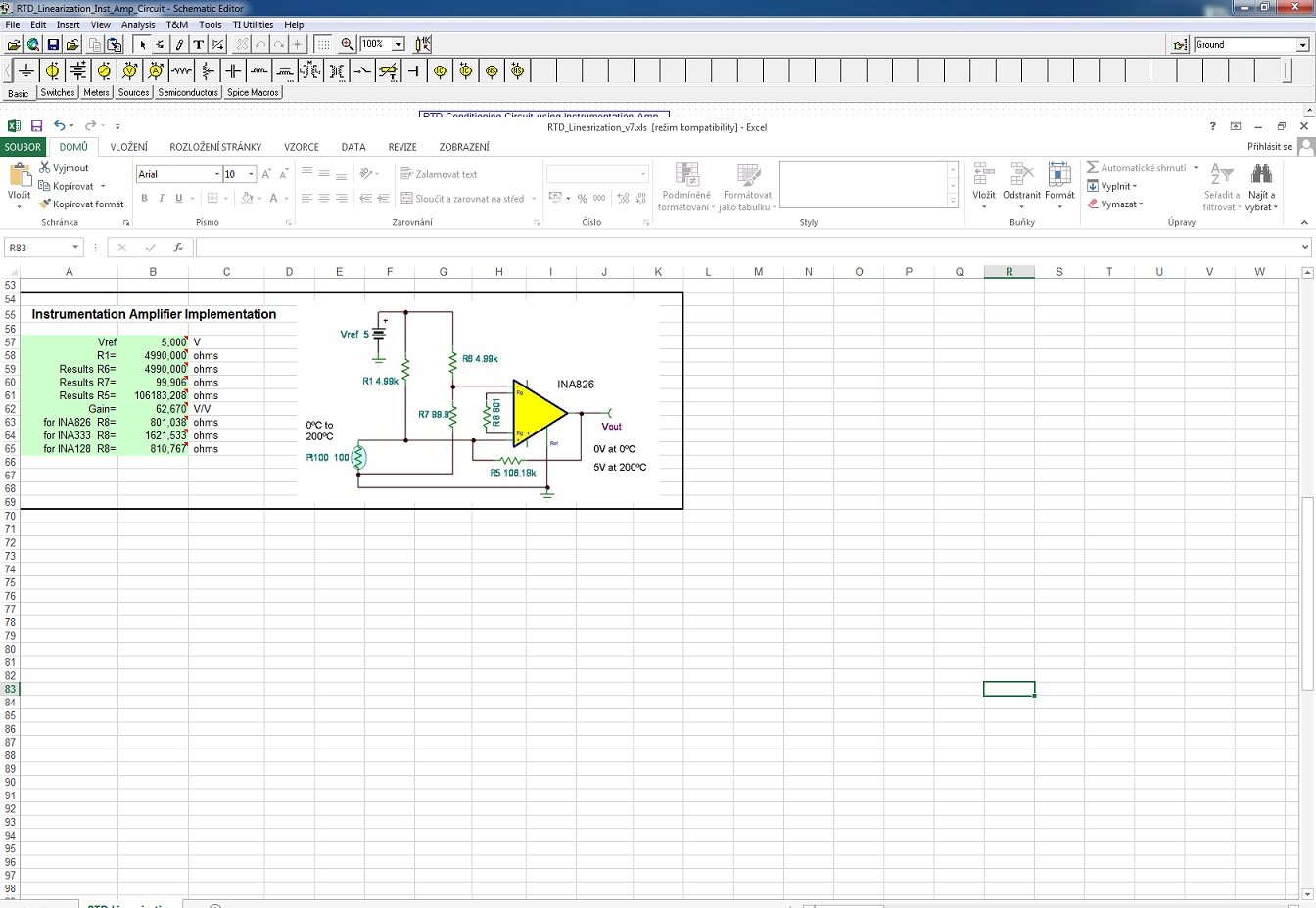

Zdravim,nasiel som toto zapojenie na nete je to prevodnik Pt100 na napatie s
linearizaciou ,no a to je prave ten problem ak to zapojim na kratko tak to funguje ale ak to tam na dlhsi kabel cca 20m tak to nefunguje a rozdiel teploty je cca. 4-5 stupnov viete niekto poratit co s tym?

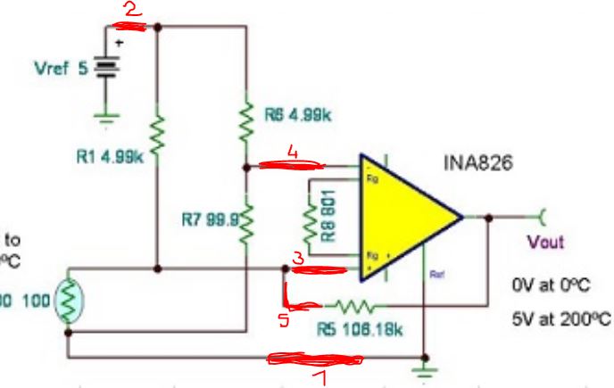

A pripájaš to štvorvodičom? Ešte lepšie 5 drôtov- kvôli tej linearizácii.

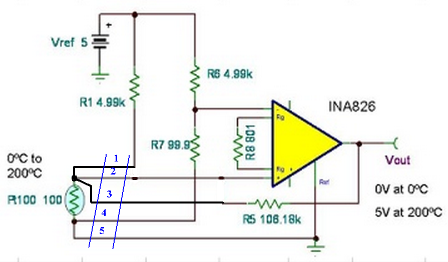

#7 Příspěvek od Bernard »
Vliv kabelu by se snad dal potlačit takovým 5-vodičovým připojením.
edit: Jak říká taky pan procesor. :wink:

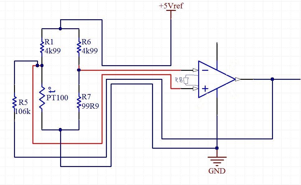

Myslel som to inak, nakreslím, pane, ochvíľu.

procesor píše:A pripájaš to štvorvodičom? Ešte lepšie 5 drôtov- kvôli tej linearizácii.
Zapojil som to tak ako to je na obrazku ,myslel som ze uz troj vodcove zapojenie by malo kompenzovat nelinearitu ,aspom podla toho pokecu co k tomu je by to tak malo byt :cry: Ten tvoj nakres som nepochopil co znamenaju tie ciary?

#11 Příspěvek od procesor »
Môstik zapoj s PT100. Napájanie môstika budú dva drôty(5Vref/GND), dva drôty meracie idú k +/-. Do môstika sa privedie aj linearizávia... tu by prichádzali do úvahy dva spôsoby: linearizačný odpor pri OZ/ linearizačný odpor pri PT100.

#13 Příspěvek od procesor »
Ide o to, aby meracími vodičmi netiekol napájací prúd môstika a prakticky žiaden prúd (červené vodiče).
To od Bernarda by bolo lepšie, ako to tvoje pôvodné, ibaže sa napájacím prúdom môstik rozvažuje úmerne s dĺžkou kábla (parazitné odpory sa navzájom nekompenzujú). V tom mojom sa rovnovája môstika nemení s dľžkou pripojenia. Aby to bolo ideálne, bolo by potrebné môstik napájať zdrojom prúdu. Zmena prúdu však pri odporoch cca 5kΩ a kábli do 5Ω bude zanedbateľné.

toto je uz moc zlozite na mna vypocitat tie odpory v mostiku uplne si vynechal odpor medzi 1 a 8 to je uz nove zapojenie.Ja som sa pytal ci by to neslo aj trojvodicovo lebo mam jeden original prevodnik ten je troj vodicovy a ide v pohode na 20 m

Odpory sú tie isté, iba operák je nejaký na aký som narazil. Opravím v schéme značenie odporov, dúfal som, že to bude aj bez označenia jasné :)
R8 som nekreslil, ten sa pri tom použitom operáku nemení.
