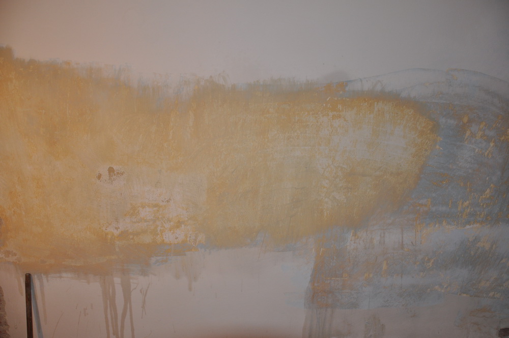

Po koupi bytu sme se dostali do fáze kdy potřebujeme ze stěn oškrábat starou barvu aby se následně mohlo všechno oštukovat. Ale hned na začátku sme narazili na problém. I když starou malbu dostatečně máčíme teplou vodou s jarem, tak se jí pryč moc nechce. Docela dobře jdou poslední dva nátěry, ale další dva spodní drží jak židovská víra. Představa oškrábání až na omítku mě celkem děsí, protože si tu práci nějak nedokážu představit. Nemáte někdo nějakej funkční figl "jak na to" ?
PS: na fotce je kus stěny kterou sme dneska zkoušeli škrábat. Vrchní barva je bílá, pod ní bledě modrá, potom nějaká oranžová, pak bílá a pod ní je už omítka . . .

Ta spodní bílá je pravděpodobně čistý vápno - dřív se dost často dávalo jako základní podklad na čerstvou omítku - štuk. Protože štuk je v základu vápenná omítka, nátěr relativně hustým vápenným mlíkem na ní drží jak ta židovská víra. Pokud drží, nevidím žádnej důvod to sundávat - oškrábej jen to co jde dolů (ty následný mizerně klížený nátěry, udělaný pravděpodobně Remalem, Malbytem nebo jedním z prvních typů Primalexu), stěny "přebrus" kusem pěnovýho polystyrénu namočeným ve vodě s trochou vápna, případně předtím jemným štukem vysprav místa, kde jsou hlubší díry - a po dalších 24 hodinách můžeš malovat...

Já to taky tak vidím. Oškrábe se co půjde, pak se to omeje a zpenetruje se to. Potom už štuk . . .

Ale houby štuk - štuk už tam máš, pod tím vápnem. Stačí jen vyrovnat případně vydrolený místa, vyhladit a můžeš malovat.

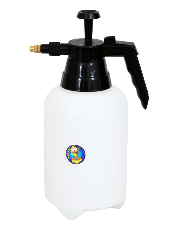

Před několika lety jsme také v bytě škrábali staré barvy na zdech. Pokaždé jsme to navhčili nějakým zhruba takovým zahradním rozprašovačem z hobbymarketu.

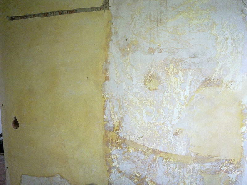

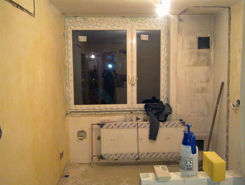

Tak ještě včera sme zajeli koupit pravou malířskou škrabku a dneska odpoledne sme se na to vrhli. Tou škrabkou se ze stěn sebralo co šlo a to co tam zůstalo se rozšmrdlalo velkou namočenou houbou. Po týhle operaci sme se dostali na první vrstvu (asi vápno) čehosi na omítce a to pryč nejde ani vodou. Takhle nás čeká celej byt :roll: :lol: Potom se stěny napenetrujou a udělaj se nový štuky a budem se modlit že to neopadá . . . Níže na fotce je vidět polovina stěny po oškrábání a druhá polovina po umytí houbou toho seškrábanýho. A druhá fotka je pohled na dnešní práci. Udělali sme celou kuchyň krom stropu . . .
