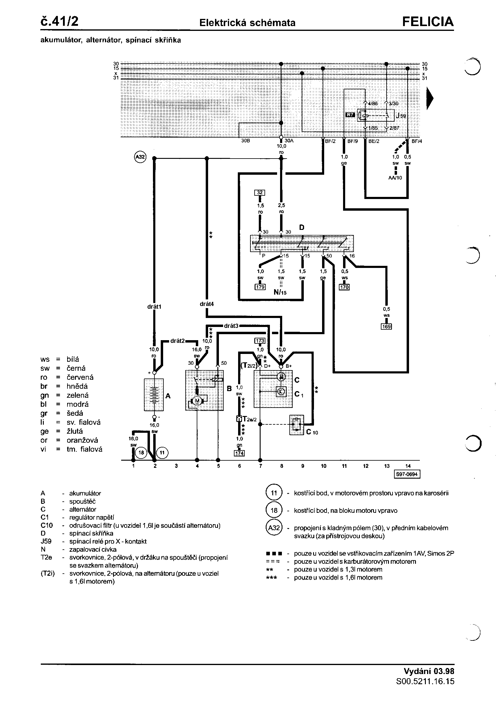

Pokud vím, tak jsou dvě varianty-buď vede ten silový kabel k alternátoru ze silového kontaktu na startéru a nebo je silová (+) vedoucí z akumulátoru do pojistkového boxu rozdvojen ve svazku a je udělána odbočka k alternátoru. (Liší se to u 1,3i/1,3MPI a 1,6).
Snad to půjde rozbalit, je to vyjmuto z balíku 250Mb.
Klidový odběr by měl být max. 25 mA. Také se mi vybíjela baterie, zbůsobavalo to vlhkost ve skříni s pojistkami a relátky. Je to asi 5 - 6 vrstev propojek, jakoby tišťáků nad sebou. Bylo nutno rozebrat, vysušit, ale to není asi tento případ.
Ještě montážní místa, kabel. svazky od strany 35 http://leteckaposta.cz/384626430
