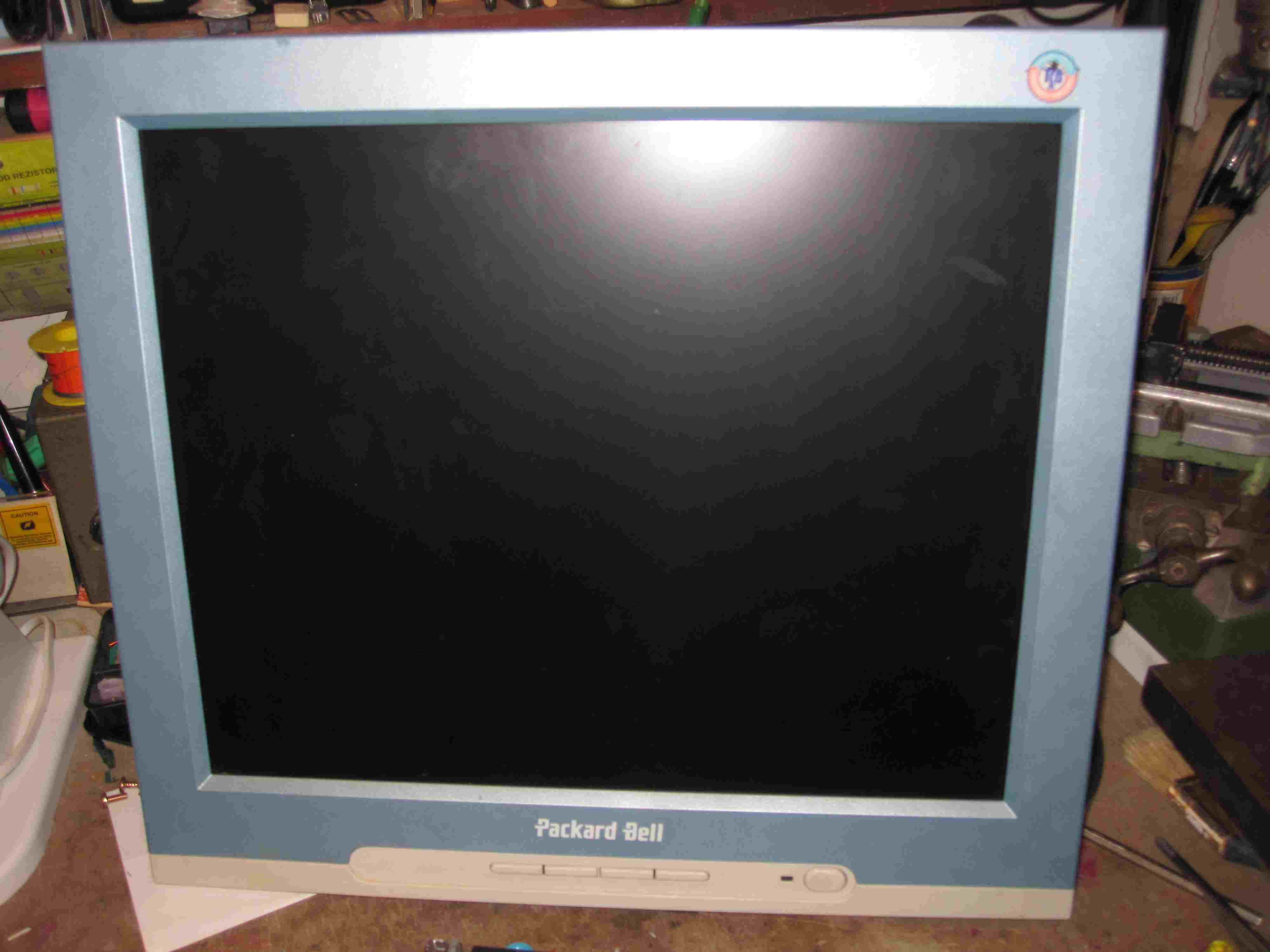

zdravím,
mám prosbu. Dostal se mi do ruky starý monitor a nic o něm nevím. Nemá žádný údaj o typu, pouze na modulu napájení je uveden model CE92HM03.
Nevím jestli se to vztahuje na tento modul anebo na monitor jako celek.
Má propálený tišták na primáru napájení, vypadá to na pár odporů a tranzistor.
přikládám foto, ale bez stojanu protože je rozebrán. Stojan obsahuje 4x USB.
Na netu jsem nic nenašel, nemáte někdo o něm nějaké informace ?
děkuji

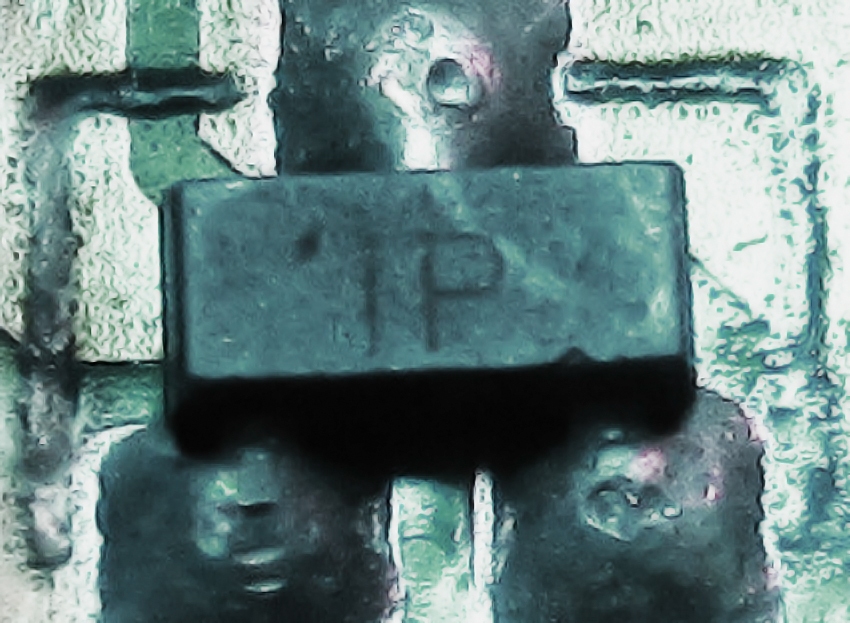

nejsem si jist jestli je to 1P, snažil jsem se to nějak vytáhnout, posuďte ,
spíš ce přikláním k IP.
Nevím ani jeho polaritu a to se náhrada dle hodnot hledá blbě.
Jestl je to 1P tak by mohl vyhovět, díky
přikládám foto
(274.88 KiB) Staženo 80 x
Naposledy upravil(a) marshal dne 11 led 2014, 18:48, celkem upraveno 1 x.

Vyfoť to prosím přes lupu, bude to lépe čitelný.
marshal
Příspěvky: 1127
Registrován: 05 zář 2004, 00:00
Bydliště: Ltm
#10 Příspěvek od marshal »
přes lupu to foceno je, ale je asi poněkud přiškvařen. To co jsem připojil je nejlepší co se z toho dá vysosnout, upraveno trocha fotshopem.

Tak se podívej, jestli tam není ten stejný ještě jeden, nepřipečený

1P = MMBT2222A = asi najbeznejsi SMD NPN transistor

Je to 1P, k tomuto závěru došli i v tomto foru.
Dal bych tam to z toho GESu, mělo by to být přesně to, co tam bylo. Sice píše, že v tom foru o BC846 ale ta má Ic jen 100mA
see http://www.abcelectronique.com/forum/sh ... hp?t=21537
