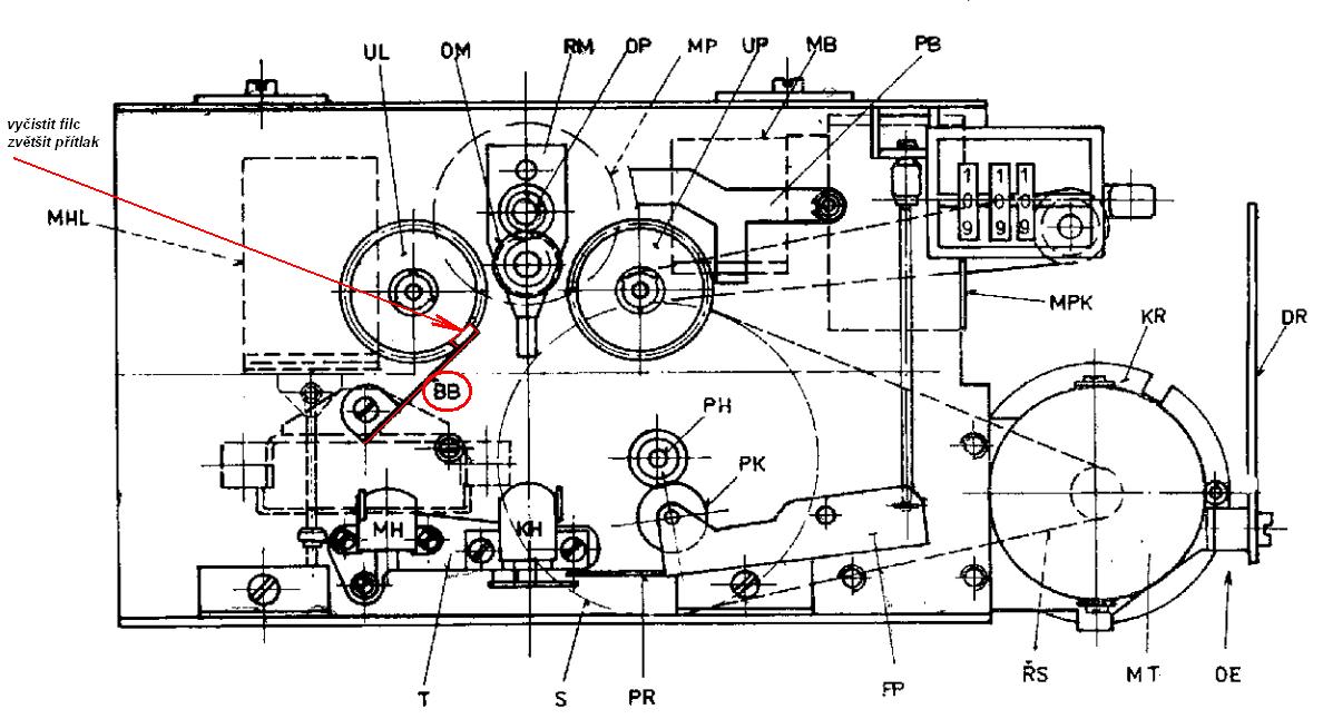

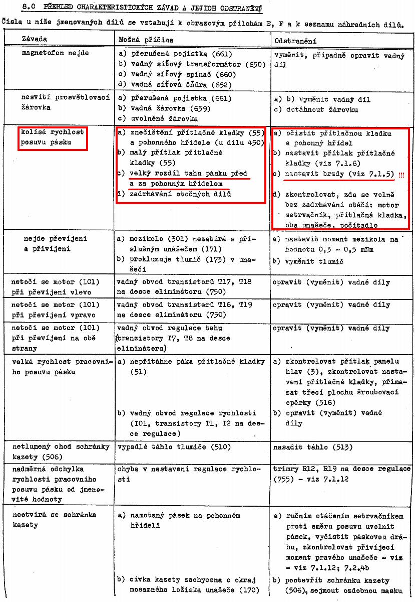

#9 Příspěvek od ok1hga »
stahni si celý SM
(211.11 KiB) Staženo 282 x
(113.78 KiB) Staženo 213 x
