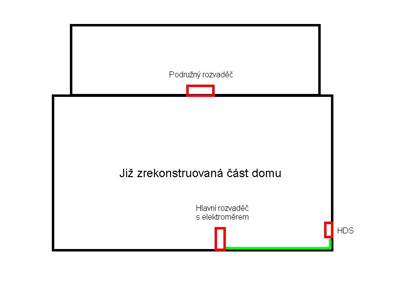

Achab píše:Není možnost to "obejít" půdou nebo sklepem? Interiér by se pak narušil minimálně.
Jedine okolo baráku ve fasádě to by mělo pak cca 35m ten přívod. Fasáda je sice nová, ale nechávala se úpřed natřením barvou vymrznout přes zimu takže ještě není natřená. Prostě jsou od sebe cca 9metrů dva rozvaděče a WIFI to nejde :(
Ještě mě teď napadlo.
Musím zjistit jaké jsou podmínky ČEZ a vyhodil by se ten hlavní rozvaděč s elektroměrem ven pod HDS. A tím bych se dostal k dvojtarifu...
(24.84 KiB) Staženo 101 x

#11 Příspěvek od Achab »
Po přeložce elektroměrového rozvaděče bude ČEZ požadovat revizi. Je otázka jestli se pak pro druhý byt nevyplatí zřídit samostatné fakturační nebo aspoň podružné měření.

#12 Příspěvek od rezis »
Ano právě na revizi ztroskal první pokus o dvojtarif. Je tam ještě dřevěný rozvaděč. Kdyby se dal ven klasický nový tak by revizí prošel. Mi by zůstal ten přívod k původnímu a natáhl se i k tomu druhému. To by nemusel být problém. Když už tedy rýpat ve fasádě ....
Jen otázka zda to ČEZ povolí.
