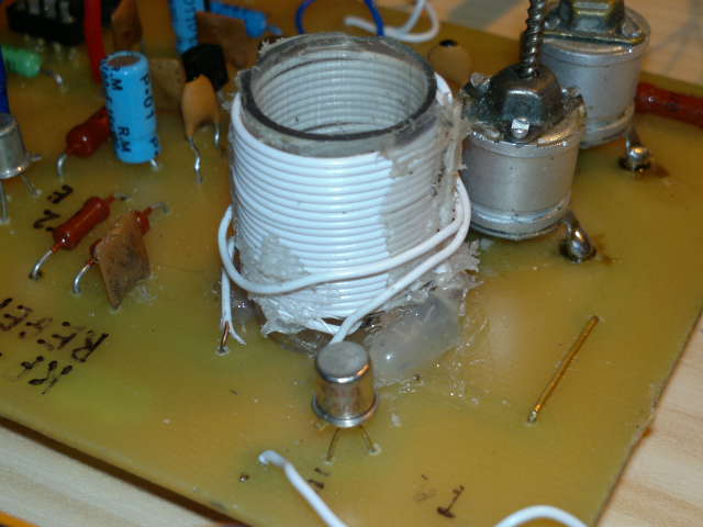

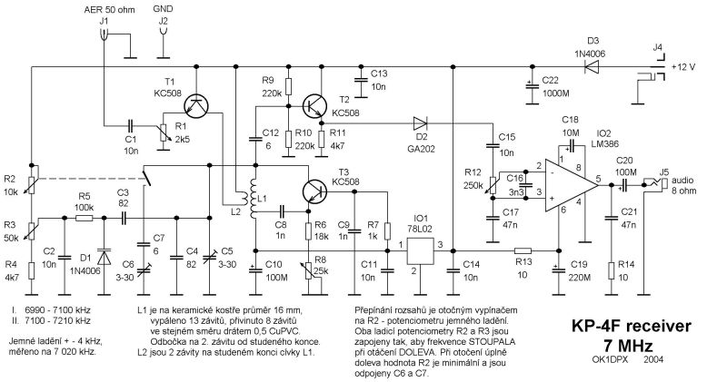

Zdravím, mám tu postavený tento tranzistorový zpětnovazební přijímač, schéma zapojení je níže. Je určen pro amatérské pásmo 7MHz, ale v současné době mě příliš nefunguje, chytám na něj jedinou ruskou stanici, která není v amatérském pásmu a při ladění je tam tato jediná stanice po celé délce. V původním zapojení které dělaly v radioklubu Příbrami použili originální keramickou cívku, na které domotali potřebný počet závitů, jak je uvedeno ve schématu a vidět již v archivu na této fotografii: http://wayback.webarchiv.cz/wayback/200 ... r_IMG.html . Já bohužel cívku na obrázku nemám a tak jsem ji kdysi navinul náhražkově celou na nějaký kus PVC který mělo 16mm, je vidět níže na svých fotografií.
Vím, že uvedená chyba bude způsobená tou mou ,,cívkou" Ale měl bych dotaz, zdá se mi nekorektní zapojení toho detektoru a hlavně vstupu zesilovače, tedy LM386 je zapojen jako invertor, potenciometr je zapojen jako ,,kluzný", zbytečně vysoká hodnota potenciometru, RC článek v napájení taky příliš nechápu...

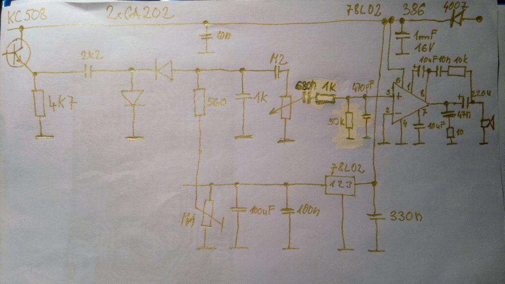

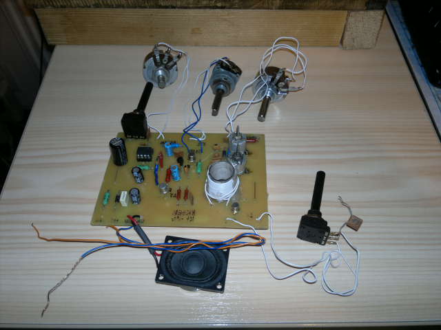

Zkusil jsem si ,,část zapojení" překreslit, jak bych zapojil koncový stupeň a detektor. Zapojení koncového stupně je podle datasheetu a detektor podle RK 1965/1. Je to v příloze a chtěl bych se zeptat, jestli jak jsem to namaloval jestli je to v pořádku, a jestli to bude fungovat lépe než ,,původní" zapojení. Upravil jsem si v malování na to DPS, abych mohl všechny potenciometry zapájet do desky, dneska totiž už vím, že takto dlouhé dráty jsou z hlediska kapacity mezi nimi nepřípustné, a prostě bych to už zase celé dokázal vyleptat a osadit lépe a hezčí, tak se ptám, jestli je to OK, abych to kdyžtak přeosadil na nově upravený DPS. A pak nejspíš budu řešit jak správně udělat tu cívku... Nebo myslíte, že mam napřed zprovoznit tento a teprve až pak realizovat úpravu?

U takovýchto zapojení rozhoduje deska i dráty k ovládání prvků . Máš "jejich" desku ? Foto v odkazu u mne nefunguje . Samotná cívka nemůže mít vliv na přeladění . spíše ti to nekontrolovaně kmitá . Ta drátová připojení jsou k tomu přímou pobídkou .

Tak první věc,kterou vidím,je zapojení detektoru - dioda a v sérii kondenzátor - asi je chyba ve schematu,to nemůže fungovat,kond se nabije a je konec - leda by měl velký svod. Vidím to dost často ve schematech krystalek apod. pro děti - je to chyba,(možná jen kreslířská),která případné zájemce o elektroniku asi definitivně odradí.
386 bych zapojil dle katalogu,nezdá se mně oba vstupy mít ss v luftě.
Bývá tam na vstupu PNP tranzistor a proud teče ven .
Autor zapojení si oblíbil netypické zapojení tranzistorů (T1,3) v režimu,kdy je ss napětí na kolektoru prakticky totožné s napětím na bázi.
Tranzistor sice i takto zesiluje,ale jak,to bude hodně záviset kus od kusu.
Možná proto,že ty KC... se sem moc nehodí,mají příliš velké zesílení (a také kapacitu kolektor-báze) a sklon ke kmitání. Konstrukce cívky,pokud závity a rozměry sedí,nemůže mít zásadní vliv na funkci,snad na citlivost,selektivitu a stabilitu naladění . Nevím,proč autor nevyužil možnosti zesílit signál před detekcí na T2 - napětí je k dispozici dost a odpor v kolektoru řádově k∩ by ničemu nevadil. Detektor - zdvojovač lze použít,myslím,že posun ss bodu pro detekci nebude mít velký význam.
A když,tak proudově přes velký odpor z většího napětí,aby to nelítalo moc s teplotou ( řádově µA). Možná lepší použít nějaké Schottky,ale s malou kapacitou . RC člen v napájení 386 ničemu nevadí.
Jádrem problému je zapojení kolem T2,v podstatě SB s řiditelným zesílením pot.R8 až do nasazení kmitů. IO1 zajišťuje stabilitu ss pracovního bodu,ten bych nechal tak,jak je. Pro rozchození by byl nejlepší osciloskop - zjistit,zda obvod nekmitá při R8 na max. a kmitání se dá změnou R8 navodit s dostatečnou plynulostí. Samozřejmě opravit přinejmenším zapojení toho detektoru . Pokud toto bude fungovat (ty kmity by měly být kolem těch 7 MHz),může být ještě vada v ladícím obvodu ,já bych tam tedy dal jakýkoliv varikap,napětí je k dispozici dost proto,aby ses s danou cívkou do pásma trefil.Nejlépe nějaký vf generátor ,citlivost přijímače nebude nějak veliká, tak se to snad přes síť vázat nebude.
No a ty dráty,zvláště u R8 ,to je problém, musíš to dát co nejblíže k tranzistoru. Ladění tak nevadí,je to ss a dá se to ještě "doblokovat" před ladící diodou.

Neber to špatně,ale nemohlo se Ti stát,že jsi zapojil odbočku z té cívy,blbě? Myslím z horního konce místo spodního? Stačí tu cívku otočit a funguje to jinak.

Skúste jednoduchou diódovou sondou skontrolovať na tom väzobnom vinutí, či oscilátor kmitá.
Mali by tam byť desiatky až stovky mV. dosť netypické naviazanie väzobného vinutia do oscilátora a zmiešavanie až v tranzistore T2. Tá dióda D2 tam je zbytočná. Ináč, celé to zapojenie navrhoval nejaký veľký čudák, nezmyselne zapojené súčiastky, zbytočné súčiastky a podobne.
Radšej by som na Vašom mieste pohľadal niečo iné, toto je dosť potratová konštrukcia. Darmo autor písal, že jemu to chodí, nikomu inému už nemusí. Je tam veľa logických chýb.

Ivan_Ryger píše:celé to zapojenie navrhoval nejaký veľký čudák, nezmyselne zapojené súčiastky, zbytočné súčiastky a podobne.
tohle zapojení realizoval a prezentoval mlaďák, který neví jak to má vlastně fungovat a ani neuměl podle hotového funkčního kusu namalovat schéma . . .
v tom odkazu je dokonce vyfocen se sluchátky na uších . . .
zapojení zpětnovazebních audionů jsou stovky, možná tisíce.
určitě bych si vybral cokoliv jiného, jen né tohle . . .
Jirko, nejdříve si udělej kloudný nf zesík z 386tky, nejlépe v katalogovém zapojení a zkoušej k tomu dodělat vstup.
a měj na paměti: "v jednoduchosti je síla"

Milan má pravdvu,ta detekce je špatně. Za tou diodou by měl být odpor proti zemi.
Tak jsem to ještě prohlíd,no tohle fungovat nebude. Báze a kolektor vstupního tranzistoru je zkratován cívkou,měl by tam být odpor.

C12 je 6p ? Tam by se spíš hodila dolní propust...

Pajosku,ten T1,podobně jako T2,který se liší jen nepodstatným odporem v bázi,zesilovat bude,i když ss je báze spojena s kolektorem - podívej se třeba na oblíbené zapojení dvoutranzistorového násobiče Q či oscilátoru s touto vazbou. Otázkou samozřejmě je,jak. Tato vazba je často užita v analog.IO.

Ano, ten C15 v sérii s diodou byla další věc, kterou jsem moc nepochopil. Protože kondenzátor vede jen střídavé napětí, tedy střídavě se nabijí a zase vybijí do obvodu. V tomto případě se jen nabije, a už se nemá kudy vybít.

S tou cívkou je to klidně možné, už je to zase dva roky, co jsem tohle stavěl...
Takže to zapojení je hodně pochybný? Mám to rozpájet, roztřídit zase součástky na svá místa a postavit z nich jiný ZV přijímač??? Jestli je ,,zmršený" i ten zbytek, tedy od detektoru směrem k anténě. Asi nemá příliš cenu, abych detektor a koncový stupeň v tomto zapojení předělával. Původně jsem si myslel, že bych ten detektor a koncový stupeň zapojil tak, jak jsem namaloval výše ,,zlatou" fixou, detektor je podle Radiový Konstruktér 1965/1 a 386 podle datasheetu (s doplněným hornopropustním RC článkem), a zbytek nechal jak je... Myslel jsem, že originální předlohu DPS upravím v malování právě podle toho co jsem kreslil... Jestli je i zbytek špatně, tak to nemá cenu .... ?

Já netvdím,že to zesilovat nebude,jen si myslím,že pokud by tam dal ještě odpor tak to bude líp zesilovat a regulovat zesílení. amozřejmě pak musí bázi zablokovat kondíkem proti zemi.

Myslím,že to schopné funkce je. T2 je vlastně zesilovač v zapojení SB,který se zvětšováním zesílení prostřednictvím zmenšování R8 ( zvětšuje se proud ) přejde do oscilací ( Hartley) .S přibližováním nasazení oscilací stoupá odtlumení ladícího obvodu a jeho Q .Při utažení vazby ještě více je pak schopen přijímat i i ty různé amatérské "dezmodulace",asi včetně FM na boku rezonanční křivky. T3
před detekcí zesiluje vf signál z T2,tedy dolní propust tam určitě být nemůže (spíš horní,aby to nezahlušily střední či dlouhé vlny) - takže těch pár pF vazba je ok. Musíš rozchodit ten obvod kolem T2 ,detektor uprav. U těch 386 je uvnitř na vstupech skutečně PNP tranzistor,ale také odpor cca 50k na zem,takže i takto zapojený musí fungovat.
#14 Příspěvek od ZdenekHQ »
Jenže T2 nic nezesílí, je to emitorový sledovač.
#15 Příspěvek od ok1hga »
ZdenekHQ píše:Jenže T2 nic nezesílí, je to emitorový sledovač.
on měl na mysli T3 v zapojení SB . . .
