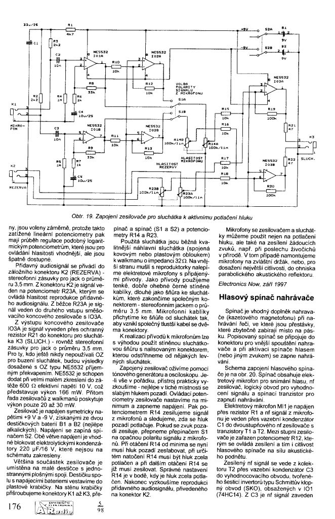

Schéma bylo v KE 1998/5 na straně 175

Koukám, je to dosti jednoduchá verze zapojení, která dovoluje pouze otočit fázi signálu o 180 st. a nastavit hlasitost. V reálném světě se fázový posuv zvuku a potažmo signálu z mikrofonu, elektroniky a repráku mění s frekvencí a je třeba s tím počítat/korekce. Když to zjednoduším - reprák převádí signál na tón se zpožděním závislým na frekvenci.
Aby to udělalo ticho, musí být zpoždění repráku + zpoždění elektroniky a mikrofonu + opačná fáze sfázované se zvukem vniknuvším do sluchátek. To s touto jednoduchou elektronikou bude platit pro úzký rozsah kmitočtů. Ale hluk je přitom široký balík náhodně namíchaných kmitočtů (tónů) o proměnné hlasitosti. A když z něho jeden zmizí, asi to uchem nepostřehneš, uvidíš to jen ve spektru toho hluku. Ale půjde to nastavit pro jeden tón.
Sofistikovanější systémy (číslicové s DSP) si změří a vytvoří model chování zesik-reprák, a ten protihluk generují s korekcí amplitudy a fáze o ten model, takže vygenerovaný zvuk je vskutku v protifázi v relativně širokém rozsahu kmitočtů a přitom se to nerozkmitá.
