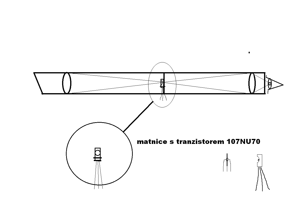

kybler píše:Ale kdo se s tím má zaměřovat?
na to jsem měl taky vychytávku . . .
podívej se na obrázek !
svetelny telefon.png- (18.44 KiB) Staženo 115 x
