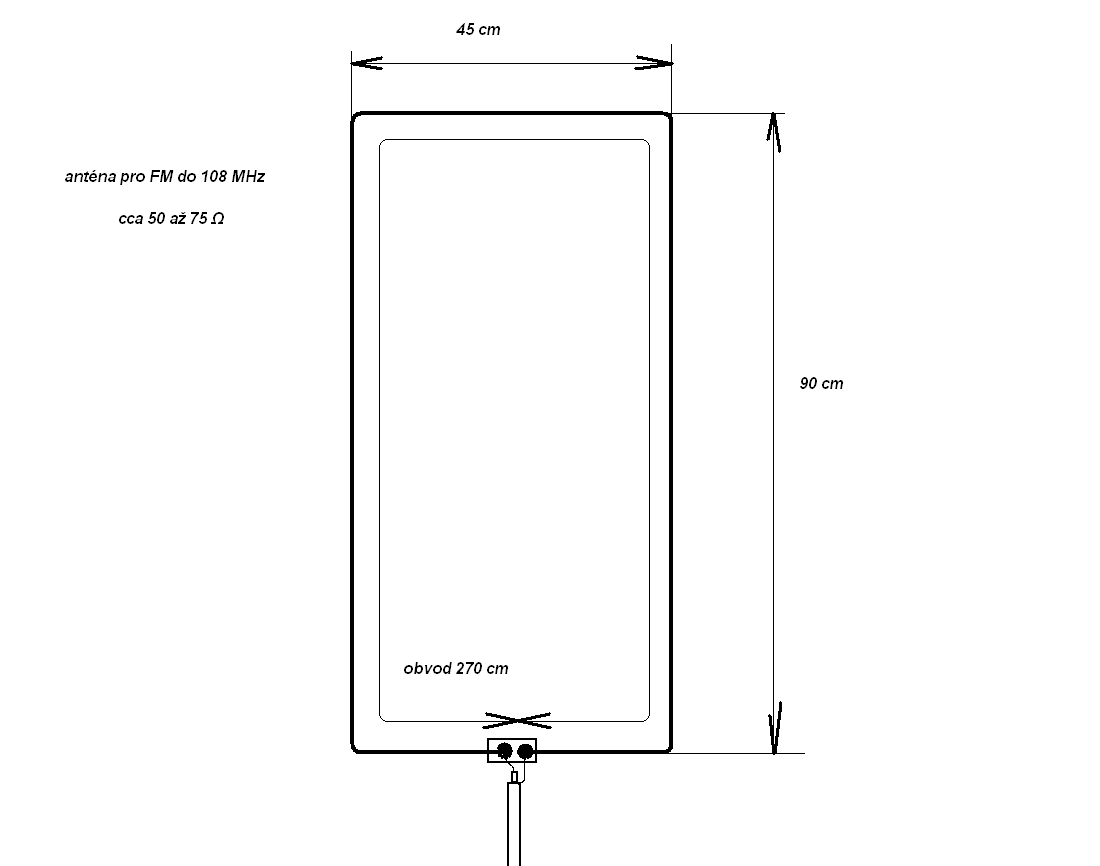

monterjirka píše:kus drátu délky kolem 270 cm, stočený do kruhu a zavěšený na půdě VODOROVNĚ, impedance je někde mezi 50 a 100 Ohmy, takže není velkou chybou připojit to přímo na koax
samotný drát stočený do kruhu má impedanci spíš kolem 120Ω, je sice možné ho přímo připojit ke koaxiálu 75Ω, ale je tam už docela nepřispůsobení a tím pádem dochází k příjmu nejen anténou, ale i celým svodem(pláštěm koaxiálu).
vhodným vytvarováním toho 270cm dlouhého drátu jde tu impedanci docela dohonit . . .
viz. popis jednoduché antény v tomto článku
podívej se na obrázek, jak na to . . .
antena pro FM rozhlas.PNG- (32.17 KiB) Staženo 209 x
