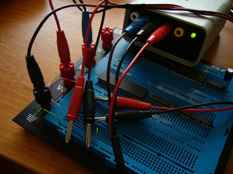

#8 Příspěvek od Davidus »
Moje nejoblíbenější banánky jsou hirschmann 4mm. Jsou vyrobené z nějaké gumy, takže na rozdíl od Tesláckých nepraskají a vodič prochází na konci banánku pružnou částí. Nevýhodou je celkem složité sundávání krytky. Díky dobré konstrukci jsem krytku nikdy nepotřeboval sundávat a banánek opravovat. Velmi dobře se s nimi pracuje, kontakty jsou pružné. Jen tak pro zajímavost jsem jimi jednou zkoušel tahat cca 50A a bez problému.
V GM prodávají i jejich napodobeniny, které nečekaně stojí za :ignore:
edit
http://www.gme.cz/bananek-banana-black-p811-017 jednu dobu jsem používal i tyhle. Jenže v nich nedržel vodič, když se šroubek utáhl víc , tak aby držel, tak se zas strhnul závit. Když se to připájelo tak se časem vodič zlomil. Nakonec jsem do nich vždy jen zasunul vodič a krimpovacími kleštěmi na izolované fastony ty banánky i s plastem slisoval (jsou z bláta takže to jde) . Světe div se ono to pak i vydrželo.
