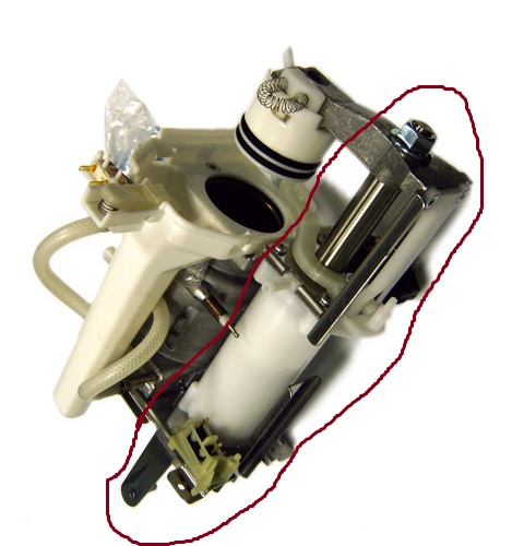

Zdravím, vlastním kávovar Krups XP7220RU a po letech mi začal všemožně téct. Prvně tekl kolem tohohle těsnění pístu, po výměně těsnění vše OK. Teď ale začalo téct z mechanismu za tímto pístem(viz příloha).
Tak jsem to rozdělal s tím, že jen poměřím okroužkové těsnění a dám to dohromady než to těsnění seženu. Jenže po smontování kávovar provádí pořád dokola autotest(dokud se nevyprázdní zásobník). Kroužky jsou tam stále původní - jen jsem je změřil a dal z5. Vysvětluju si to jen tak, že jsem někde při sestavování z5 udělal chybu(ikdyž mi teda přijde, že tam snad ani nic špatně dát nejde). Tak jsem chtěl poprosit ohryzka jestli neexistuje nějaký technický obrázek, na kterém by bylo vidět jak do sebe všechny části na hřídelce pasují?

Ručně se mi to vůbec nepodařilo propumpovat ani odkrytováné...leda když ho vydělám celý, ale tím zase nezjistím co ten spínač. Právě kvůli tomu spodnímu mechanismu jsem chtěl nějaký ten technický výkres - abych mohl zkontrolovat jestli jsem neudělal někde chybu(třeba ten spodní mechanismus- foto dole jak to mám teď). Přijde mi divný aby se rozbil průtokoměr zrovna když jsem vymontovával ten píst. Jinak Kabely jsem propípal konektor na konektor a jsou v pohodě.

Nevím - asi to máš nějak blbě poskládané... Výkresy k tomuto nejsou - jen celkový soupis ND a tam je ten tlakový válec celý i s tělesem. Jestli ho chceš hledat po internetu na obrázcích tak je to čislo MS-5370783 (starší verze, co se přestala před nedávněm dodávat) nebo MS-5A12875 (novější verze - prakticky úplně stejná, ale dražší).
S tím pístem by se mělo dát hýbat aspoň nahoru a dolů. Skusil jsem najít nějaké videa a prostě takto - (ale stačí bez toho bílého krytu) jde to sice ztěžka, ale aspoň jde ověřit funkčnost toho spodního mechanismu, který jde vidět tady - sice to projede jenom jednou, podruhé už to tlakový válec nezvládne a po překročení určitého objemu vody (co by se měla do tlakového válce maximálne vejít) to vyhodí chybu č. 6.

Takže chyba byla ve špatném opětovném složení. Jak si říkal, píst musí jít ručně propumpovat- což mi nešlo kvůli špatnému umístění zajišťovacího kroužku.
Zkrátka jsem to nasadil hned na plastový pístek - foto.
Obrázek
Místo abych to dal až za plech, který drží i topné těleso.
