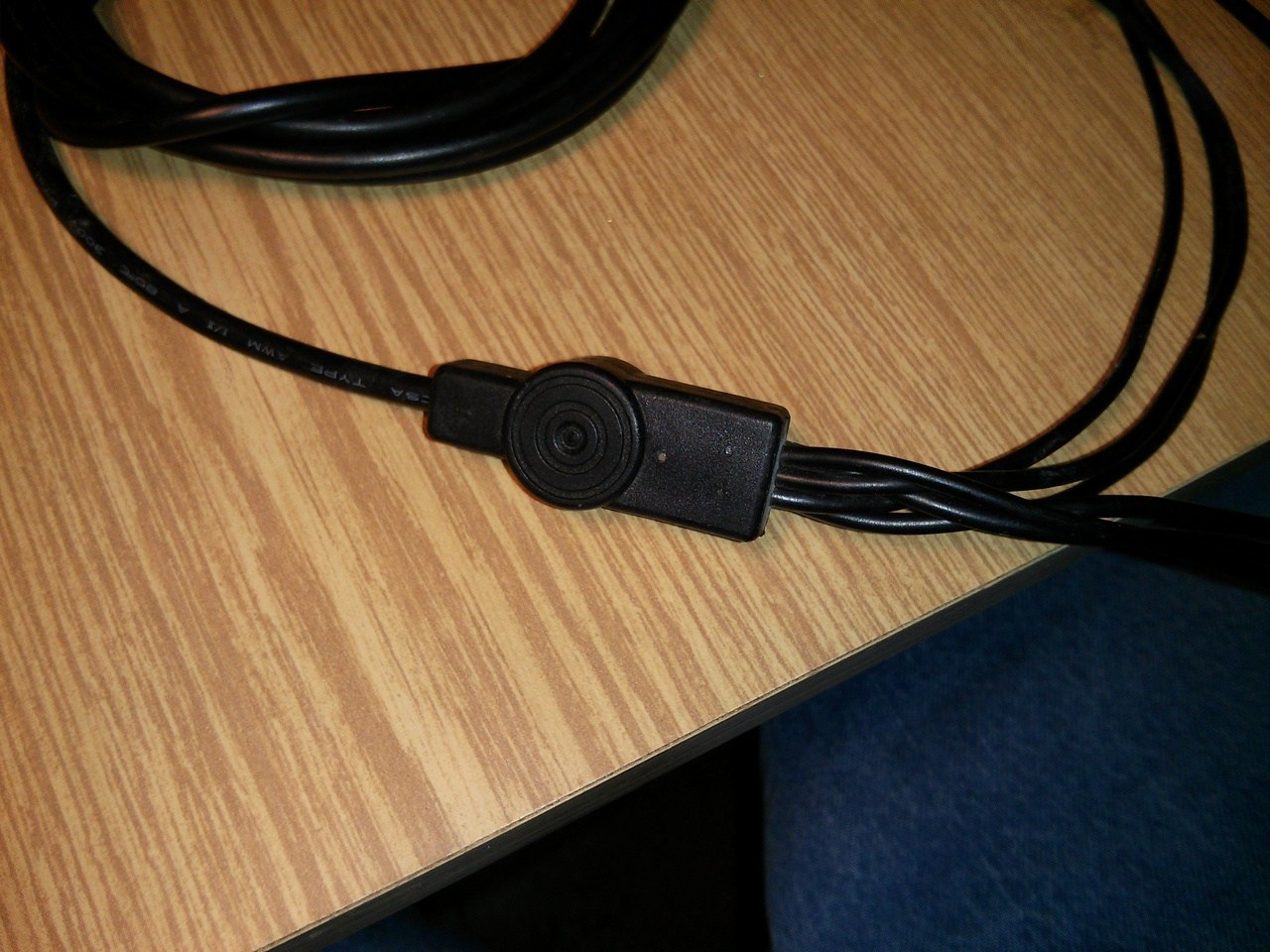

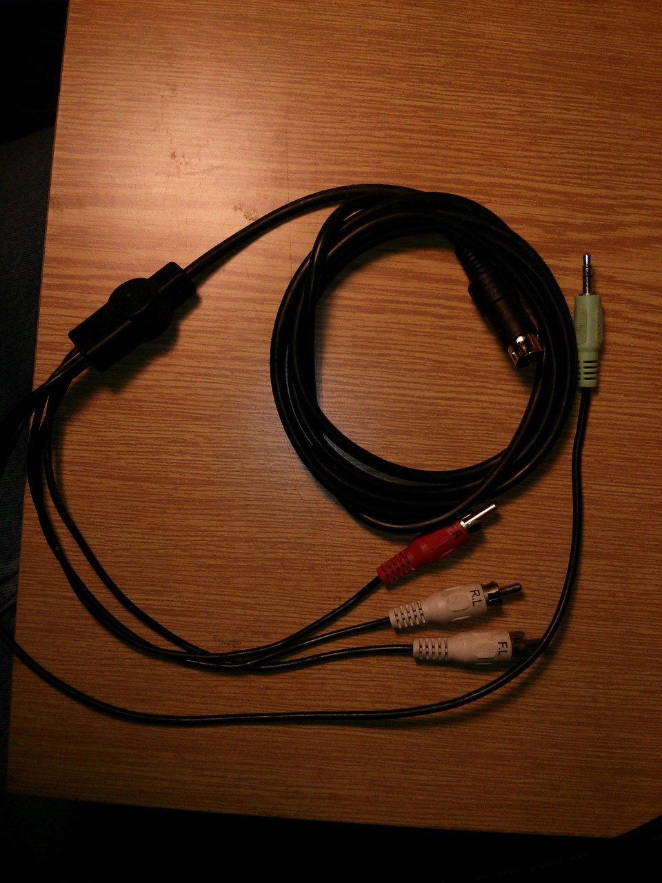

Identifikace snury, zapojeni kabelu.
IMG_20140226_162153.jpg- (282.8 KiB) Staženo 95 x
IMG_20140226_162110.jpg- (270.41 KiB) Staženo 83 x
IMG_20140226_162053.jpg- (273.55 KiB) Staženo 96 x

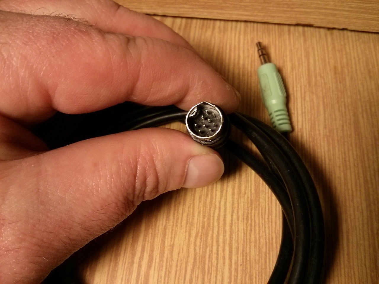

to nejspíš nebude S-Video, má jiný konektor
asi se budeš muset domluvit s majitelem, od čeho to vlastně je, jinak se nehneš.

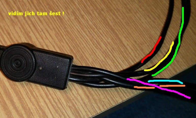

kolik jde z toho rozšíření vlastně kablíků? já jich napočítal šest, nebo se pletu ?
dej sem ještě jednu detailní fotku těch slabých kablíků rozpletených, aby bylo vidět co tam všechno je . . .
kabel.jpg- (75.55 KiB) Staženo 76 x

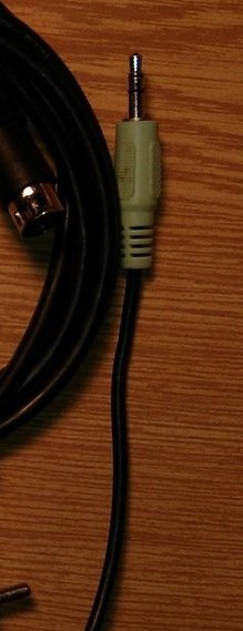

robo píše:a tri co jdou k tomu jacku.
u jacku vidím jen jeden . . .
kde se spojují ty tři do jednoho ?

serviceman píše:Vypadá to jako S-video na cinche a audio jack.
MiniDIN, co jsem měl v ruce: S-video má 4 piny, Panasonic edit kabel má 5, PS2 má 6, vše do kruhu. Tuhle 2-4-3 jsem viděl jako RBG nebo kompozitní výstup + audio stereo nějaký herní konzole, možna že to byla Sega. Dost dobře si neumím představit, jak do toho zapájet 9 drátů.
