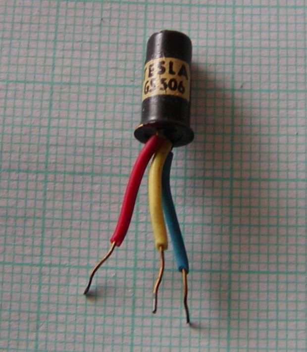

Starý Ge tranzistor kouknu do katalogu nic, Jirkův wébs ho taky nezná, AR jakbysmet. Nevíte někdo kdy se vyráběl a kam byl osazován? Tenkrát se nevyrábělo jen tak " pro všeobecné použití".
Pouzdro T1 vývody v řadě (KATALOG TESLA). nahoře bílá tečka asi ručně tříděno snad " β "

Na živo tranzist. GS.... jsem viděl jen ve vojenskė technice. Jako spínací se asi ve spotřebce ani nepoužival.

Taky bejvaly v zesilovačích pro fotohlavy na děrnej štítek/pásku.Byla to hnědá deska asi 180x100 s URS konektorem v plechovym rámu,označení FS1501 nebo 2.Možná byly i v modulech "regimat" od ZPA (světlemodrý plastový krabičky asi 1cm tlustý s 10-ti pájecíma očkama,značení kódem A...Z+ 00-99,např.T21,Z10,P22 atd. v krabičkách deska v silikonu).

Ja som také géeská videl na doskách v dákej bulharskej mašine, niekoľko by som ich ešte našiel aj u mňa. V predajniach maloobchodu sa nevyskytovali.

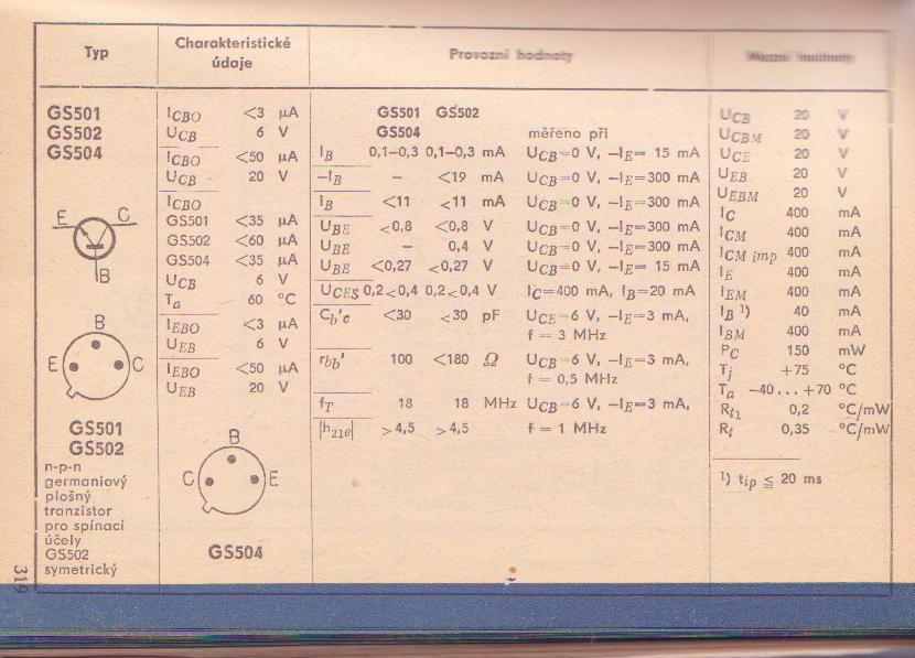

No, já nevím, ale GSka jsou spínací tranzistory v germaniové verzi. GS501 až GS504 jsou čisté spínače, GS506 až GS508 jdou sice výš, ale mají nižší napětí. Navíc GS506 až 508 byly navíc určeny jako vf zesilovače.
Katalog:
GS 506 fT 10-14 MHz
GS 507 fT 10-18 MHz
GS 508 fT nad 15MHz
Jinak stejnosměrné zesílení slušné, h21e při jednom mA od 40 do 300.
Pro nf účely jsem je nepoužíval, byť jsou npn, snad dosti šuměly, už si moc nevzpomínám. Na vstupech zesilovačů se mi nejvíc osvědčily OC170.
PS: v polovině sedmdesátých let GS501 až 504 na rozdíl od GS506 až 508 patřily k zastaralým a nebyly doporučovány k použití.

Podle mě byly GS506-GS507 normální slitinový vf tranzistory, jako byly třeba 156NU70, jenom cíleně vybíraný na Ft.
GS502-504 jsou jiný druh, to jsou výkonovější typy, co s nima šly honit i 300mA žárovky v blikačích.
