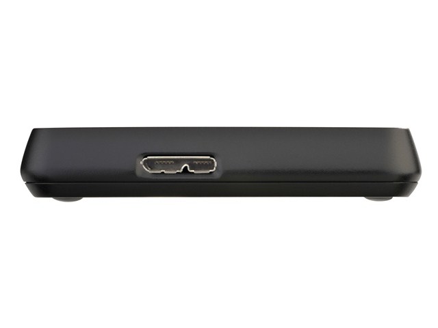

Externi HDD a USB 3.0 jaky kabel
667900.jpg- (14.28 KiB) Staženo 82 x
Ale zapojuj externí HDD pouze do zadních konektorů přímo na desce stolních počítačů. Mám vyzkoušeno že některé bedny přes přední USB neutáhnou HDD jen Flashku. Taky mám vyzkoušené že běžný 1m dlouhý prodloužovací kabel USB2.0 (ze zadních konektorů před počítač) zaručeně nefunguje.
Na připojeném HDD se sice rozsvítí LED, ale počítač nereaguje. Takže pak člověk neví co je špatně když disk se tváří jako připojený, ale v počítači není vidět.
Totéž bývá u televizí kdy externí HDD často fungují pouze na USB-HDD, na ostatních ne.
Mám to vyzkoušeno na více počítačích a vícero HDD.
A samozřejmě to platí pro 2,5" externí disky napájené ze zařízení. 3,5" mají vlastní zdroj fungují snad všude.
