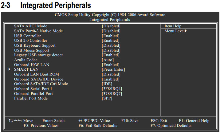

Byli tam xp a ty co jsem videl ja tam bydleli chvili, po spusteni to chtelo aktivaci os. Kdyz jsem dal ze jo, zahlasil os ze je aktivovano a koplo me to znova na prihlaseni k uctu. Delsi historii nemam.
Jinou grafiku na zkousku nemam. Takhle to je u default bios, a tak to mam aji ja. A verzi biosu momentalne nevim. Zjistim.

SATA AHCI Mode na prvním řádku enabluj, a dál platí všechno, co jsem už napsal.

AHCI v biosu povolena. Bios je verze f7. Aktualizovat by ho chtelo ale to musim mit nejaky os. Dale v casti instalace os, kde vidm rozdeleny disk je nacist i ovladac. Protoze instaluji 64b os zvolil jsem 64b. Ten zacatek, cas, nez jsem se dostal na klavesnici a jazyk to bylo desne. Terd jsem na instalaci rozbalovani souboru..... neverim ze nastane zmena. Usmahl jsem i jine medium. pro jistotu.

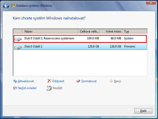

Ovladače se aktualizují někdy na začátku instalace. Na obrazovce se objeví výzva, asi ve smyslu: chcete-li zavést externí ovladač, zmáčkněte F6 (?). Nový ovladač musíš mít připravený na disketě.

Nejsem odbornik ale tu vyzvu jsem naposledy videl u windows XP. Visty nevim, ty me minuly. Na tom obrazku vidis nacist ovladac. System v casti zadani jmena skolaboval. problikla modra smrt, nasledovali dalsi restarty. Pak se to chytlo a ja to dokomcil. A najel os.
