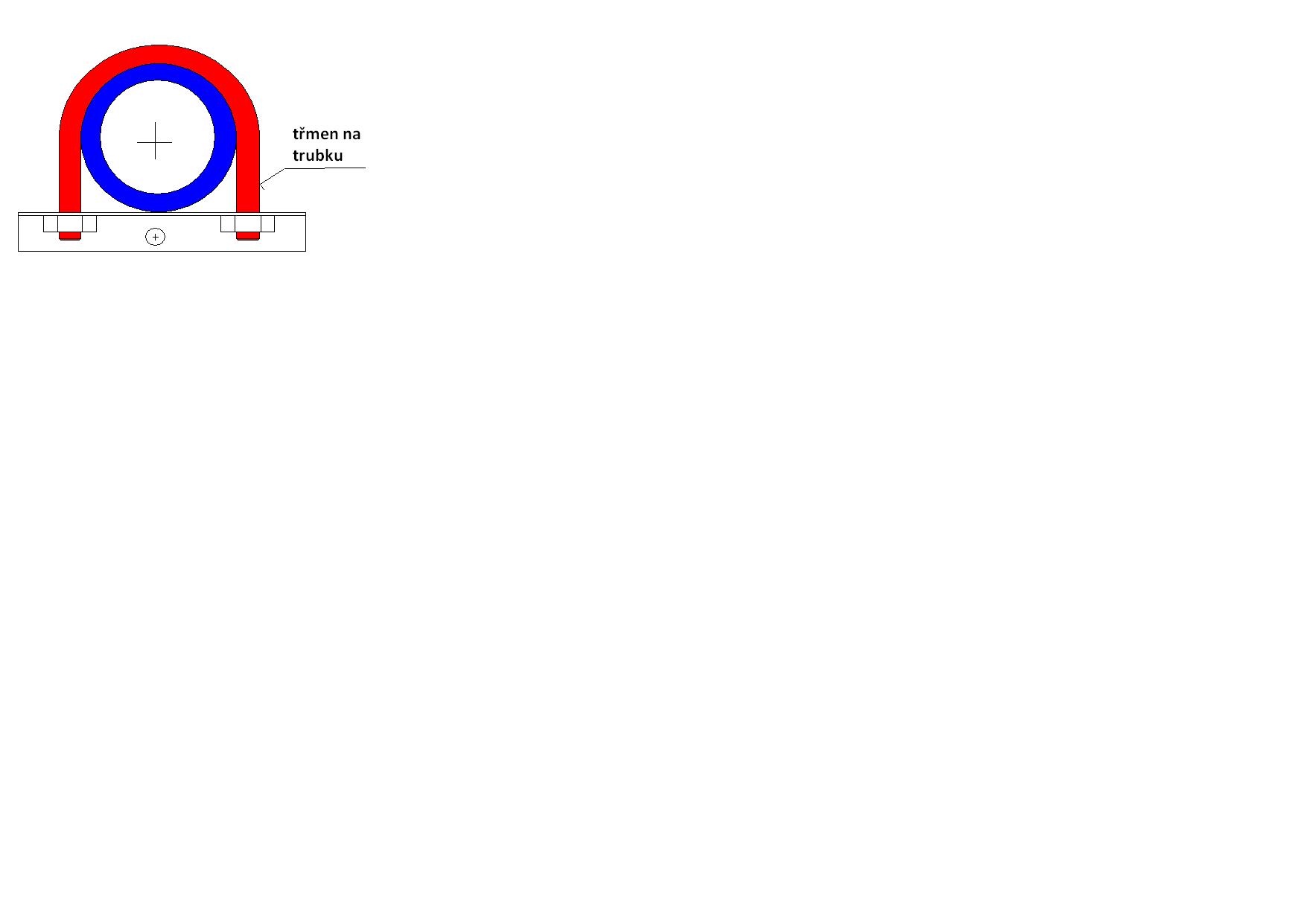

jirkati - nemáš náhodou fotku tých trmeňov, nerozumiem ako to myslíš, našlo mi to strmene na kone, a chcem to bez zásahu do tej rúry čiže bez vŕtania

#7 Příspěvek od jirkati »
Třmen je kulatina se závitem na rovných koncích, která opásá trubku. Při zajištění kontramatkami je to zcela bezpečné.
(49.81 KiB) Staženo 220 x
