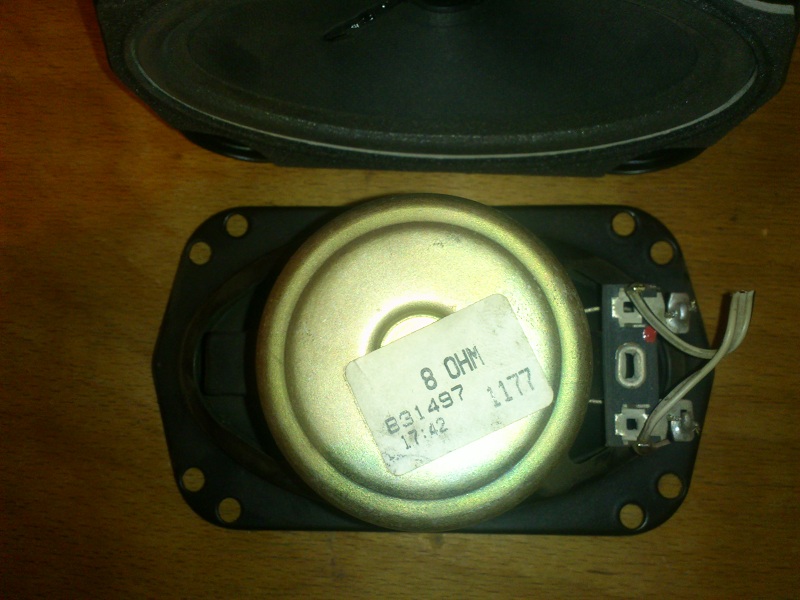

Hydrawerk píše:Reproduktor bez napsaného výkonu je divný a nedůvěryhodný. Snad jsem ještě žádný takový neviděl.
ve výrobcích světových (čínských a korejských) výrobců obvykle reproduktory nebývají označené vůbec . . . tito výrobci si je nechávají obvykle dělat na zakázku . . .
pokud je znám typ TV přijímače a sežene-li se dokumentace, obvykle je tam typ repráků zapsán.
výkon (zatížitelnost) neznámého reproduktoru se zjišťuje jen velmi obtížně.
Bezpečně to zjistíš pouze tak, že pouštíš signál, který má měřený výkon, do reproduktoru a když se začne kouřit z kmitačky, víš na jaký výkon už reprák není . . .
při tomto testu ale reprák zničíš . . .
To jsi toho asi ještě moc neviděl
Proč by měl mít nějaký kompoment při seriové výrobě el. zařízení štítek? Tím tuplem když ho někdo kupuje velkoobchodně (navíc stíněný reproduktor do TV je mnohdy zakázkový reprák). Nebo myslíš že každý výrobce TV kupuje repráky u GMelektronic kde ten štítek najdeš?
