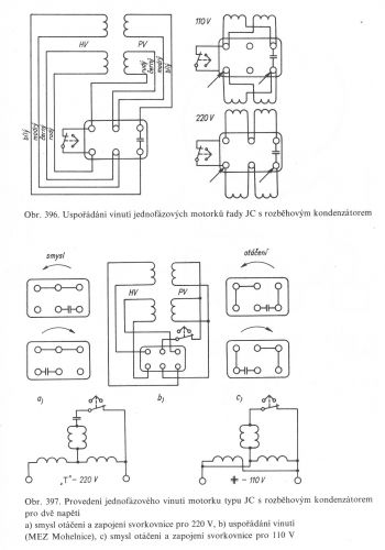

Protože když si odmyslím ty dva žlutý vodiče na šroubech vlevo (fotka 0946), tak je to zapojení na 220V směr otáčení doleva a ty dva přebývající žluté vodiče vlevo by tvořily přívod.
